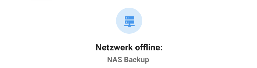

Perfekt. Danke
So sieht mein Ergebnis aus:
Bildschirmfoto 2022-04-18 um 20.17.08.png (17.47 KiB) 1357 mal betrachtet
