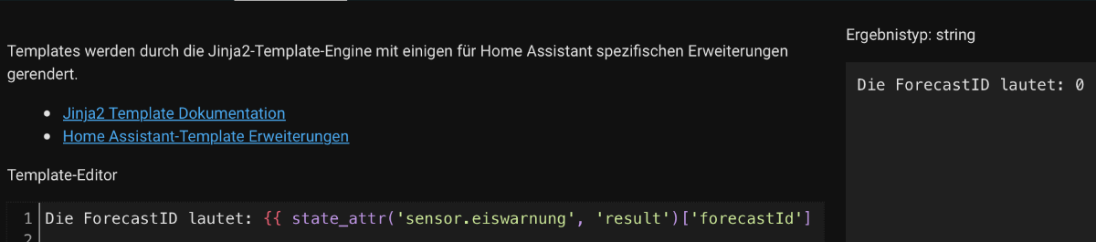

Seltsam. Hast du schon mal den Wert in die Entwicklerwerkzeugen beiTemplates eingegeben?
{{ state_attr('sensor.eiswarnung', 'result')['forecastId'] }}
Da kommt nichts.

Jaja, bei mir auch. Aber gib das, was ich schrieb mal im Testfenster für Templates ein.
Re: REST API - Ich blick's nicht
Hier ist es (man ist das blöde auf dem iPad!):
Friedi hat geschrieben: ↑Mi 8. Dez 2021, 18:16 Jaja, bei mir auch. Aber gib das, was ich schrieb mal im Testfenster für Templates ein.
Alter! Ich und meine Tippfehler bzw. Vergesslichkeiten ...
Wenn man den Sensor richtig schreibt, klappt es auch :oops:
