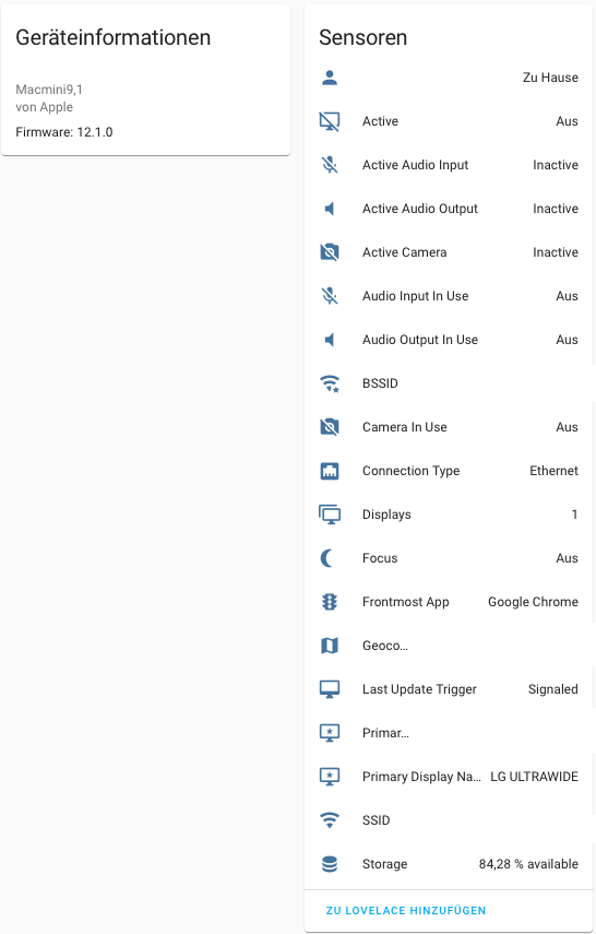

Re: Notify
Friedi hat geschrieben: ↑So 23. Jan 2022, 08:23 anscheinend nicht
Ist denn in HA unter Integrationen/Mobile App das Gerät vorhanden?
Wenn ja sind dann darin alle Sensoren vorhanden?
Bildschirmfoto 2022-01-23 um 09.44.00.png (62.55 KiB) 6076 mal betrachtet
Ist in der mobile App (dieses Bild hier ist von der macOS App, die ja im Prinzip die iPad App ist) der Dienst aktiviert:
Bildschirmfoto 2022-01-23 um 09.41.54.png (32.08 KiB) 6078 mal betrachtet
