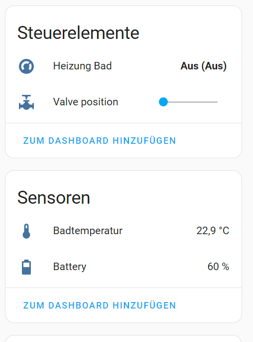

Ein paar Stunden nach dem Systemumzug von Raspi 4 auf ein x86 System funktionieren die TRV von Shelly nicht mehr. Zumindest lassen sie sich nicht mehr über meine Karte auf dem Dashboard steuern. Ich erhalte immer wieder die Fehlermeldung "Fehler beim Aufrufen des Dienstes climate/ Dienstname"
Hat das evtl. etwas mit der Scheduler-Card zu tun?
Kurios ist dass ich über die Geräteinformationen alle Werte sehen kann:
Screenshot 2023-07-13 170440.png (36.78 KiB) 4227 mal betrachtet

Gibt es auch eine Fehlermeldung dazu im HA Protokoll und wenn ja wie lautet die? Hat es denn nach dem Umzug schon mal funktioniert?

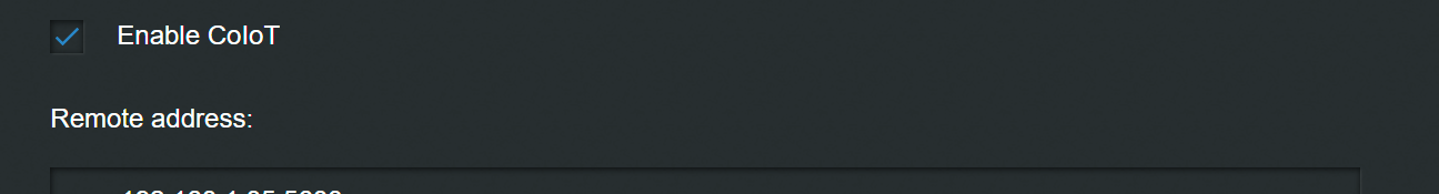

Fehler gefunden!
Ich habe vergessen die IP-Adresse für das CoIoT Protokoll des TRV zu ändern. Nach dem Systemwechsel hat die sich natürlich geändert. Eigentlich ein peinlicher Fehler den ich gemacht habe, weil ich das bei den anderen Shellys (Tür/Fenster Sensoren) gemacht hatte :?
Screenshot 2023-07-13 191418.png (56.97 KiB) 4210 mal betrachtet
