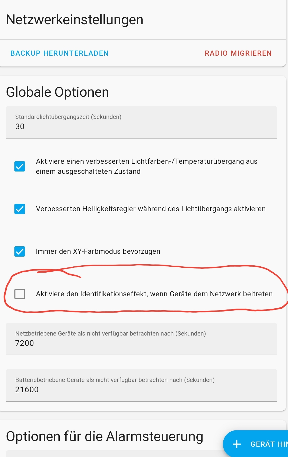

Moin Jungs,
ich habe noch eine alte Osram Lightify Zigbee Deckenlampe.
Sie ist Smart Home technisch ausser Betrieb und wird nur noch per normalem Lichtschalter betätigt. Obwohl in HA gelöscht, meldet sich dieses Mistding immer automatisch wieder an HA an, sobald die Funzel eingeschaltet wird. Ich habe sie sogar in Homey angemeldet und anschließend wieder gelöscht, um das HA das auszutreiben.
Keine Chance. HA scheint die Lampe zu lieben.
Hat jemand eine Idee, wie ich dieses automatische hinzufügen unterbinden kann ?

Du verwendest ZHA, richtig?
Hast Du die Lampe auch schon über den Dienst ZHA.REMOVE gelöscht?
Siehe Dokumentation ZHA
Kenne ansonsten ZHA nur von Hören und Sagen.
Hast Du vielleicht den Suchmodus dauerhaft an, kann man da was einstellen?

Du hast mich auf die richtige Spur gebracht.
Haken weg und Ruhe ist !
