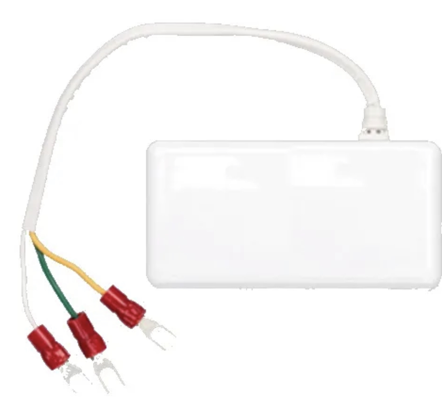

Hi,
hat jemand vielleicht eine Idee wie man den Sage Doorbell an eine herkömmliche Türklingel (Grothe Gong 165 BW) anschließt? Ein Anschlussplan war leider nicht enthalten.
Sage:
Re: Sage Doorbell Anschlussplan
Ich hoffe Du kannst Englisch? Falls ja sollte das hier helfen: https://community.home-assistant.io/t/s ... g/507449/5 ff.
Und wenn ich schon mal bei den Links bin: https://zigbee.blakadder.com/Echostar_SAGE206612.html

Hi @Jim_OS , danke dir, ich werde mal weiss an 0 und grün an die 3 anschließen.
