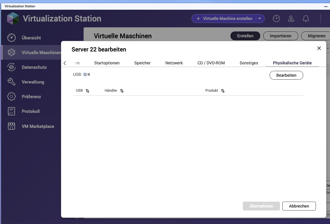

Re: Zigbee Hub vs Stick an NAS ?
Bei QNAP in der Virtualization Station sieht das so aus (ich habe aber nur einer Windows Server VM und kein USB Gerät, daher kann man da jetzt nichts sehen):
