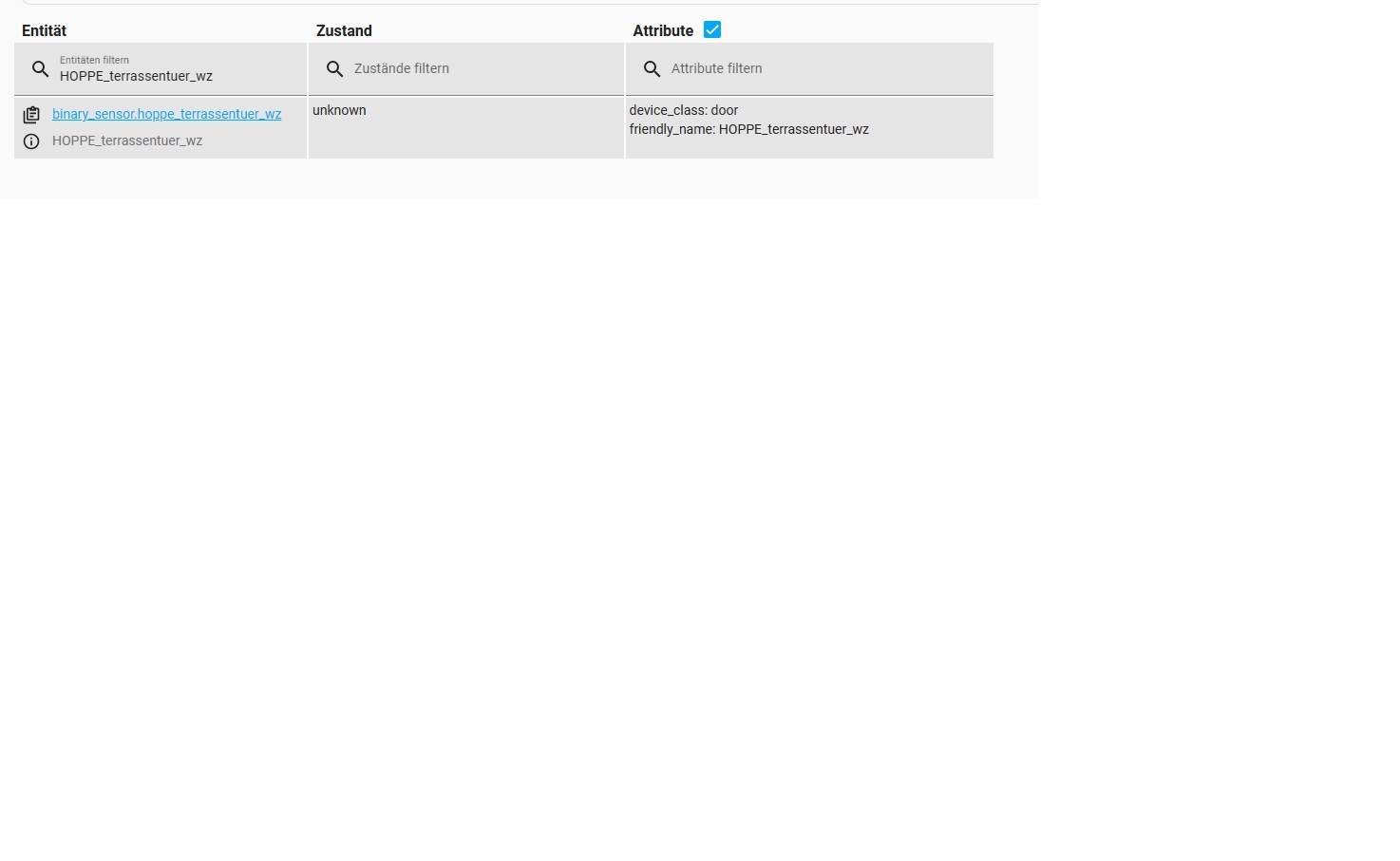

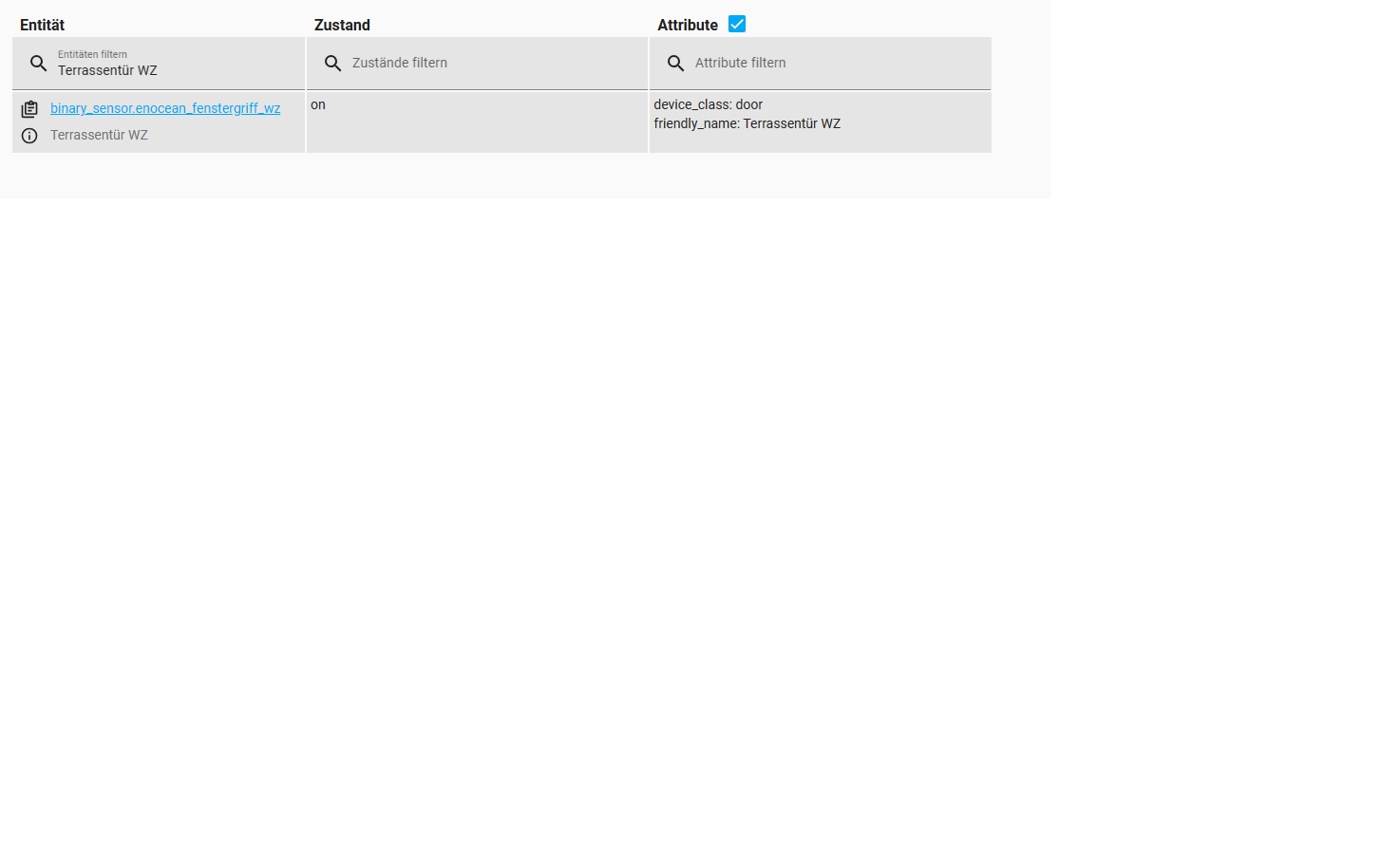

  3. Wenn ich den Griff betätige passiert bei den Sensoren gar nichts, d.h. der Zustand ändert sich nicht (siehe beide Bilder).
Hat jemand eine Idee? Vermutlich ist was in der Binary.yaml was schief.
Re: Hebeschiebetürgriff einbinden
Das liegt daran, dass es sich bei dem Fenstergriff um einen Sensor und nicht um einen Binary Sensor handelt.
D.h. dieser Teil gehört in die sensor.yaml
- name: HOPPE_terrassentuer_wz
  platform: enocean
  device_class: windowhandle
des Weiteren lautet die Device Class "windowhandle" und nicht "door"
Siehe auch Dokumentation.
