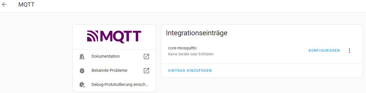

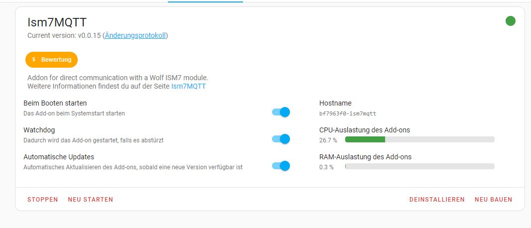

FYI: Wie mir heute aufgefallen ist gibt es bei mir jetzt ein Problem mit dem Ism7MQTT Addon. Der aktuelle Stand bei mir ist:
  • Core 2023.11.3
  • Supervisor 2023.12.0
  • Operating System 11.1
  • Mosquitto broker 6.4.0
  • Ism7MQTT v.0.0.15
Problem 1: Bei der HA MQTT Client Integration taucht jetzt ein Wolf ISM Gerät auf
bei dem dann aber alle Sonsoren den Status Unbekannt haben
und das es vor dem Update dort gar nicht gab.
Problem 2: Alle Sensoren funkionieren noch und zeigen die richtigen Werte, aber vermutlich alle Steuerelemente funktionieren nicht mehr. Vermutlich deshalb weil ich das nur mit 1 x Warmwasser
getestet habe.
Da ich vor drei Wochen das Update auf Ism7MQTT v.0.0.15, aber auch zeitgleich auf HA Core 2023.11.3 gemacht habe, vermute ich das eins von beiden jetzt die Probleme verursacht. Da ich aber in den ca. 4 - 5 Wochen keinerlei Steuerelemente von HA aus für die Heizung benutzt habe kann ich auch nicht genau sagen seit wann das Problem besteht.
Da es hier im Forum vermutlich außer mir niemanden sonst gibt der ebenfalls das Ism7MQTT Addon nutzt ist das Posting hier halt FYI. Falls ich die Ursache für die Probleme finden sollte und am besten auch lösen kann, :lol: werde ich das hier auch posten.

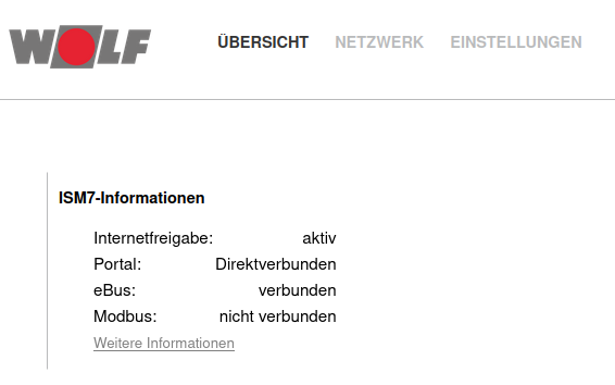

Es geht aber nicht... Wenn ich mich auf dem Webinterface des ISM7 versuche einzuloggen, geht das auch nicht.
Ich hab irgendwo gelesen, es gibt einen Aufkleber auf dem ISM7 mit Passwort.
Stimmt das oder nimmst du auch 1111?
Ich komme leider gerade nicht an das Gerät, erst in ein paar Tagen :lol:
Muss man sich mit dem Online Portal abmelden oder wie läuft das, wenn nur ISM7mqtt oder Wolf Smartset laufen kann?
Parallel geht ja meines Wissens nicht...
Danke schon mal!!!

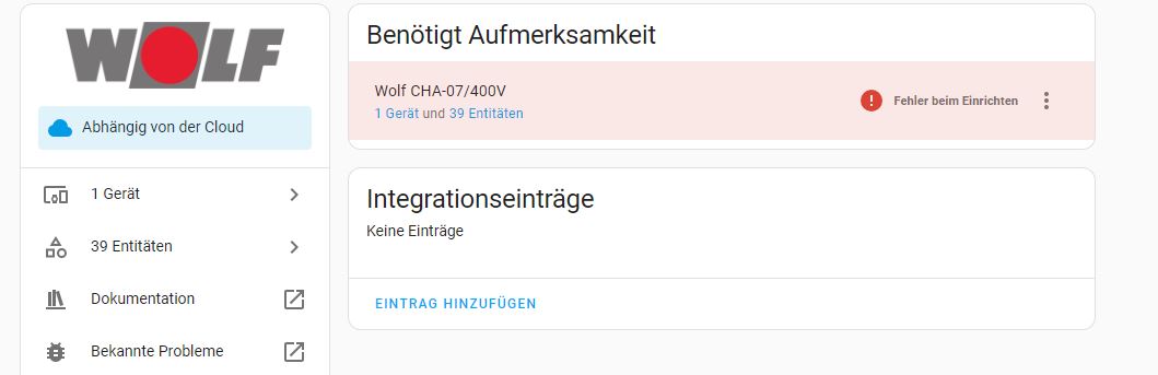

geht das auch mit dem Wolf Link Modul oder ist es ein anderes Modul?
Bei mir steht auf dem Aufkleber "Wolf Link Home" drauf. Material Nummer 2746365
FW: 3.00
BL: 3.00
PS: Ich frage deshalb, weil schon öfters die HA Integration von Wolf Smartset teilweise keine Verbindung mehr hat, bzw der Server nicht antwortet. Aktuell leider auch. Alle Entitäten von Wolf nicht nutzbar und Anmeldefehler bei der Integration.
Besten Dank

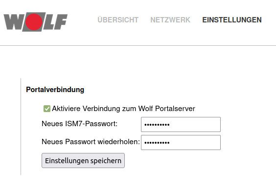

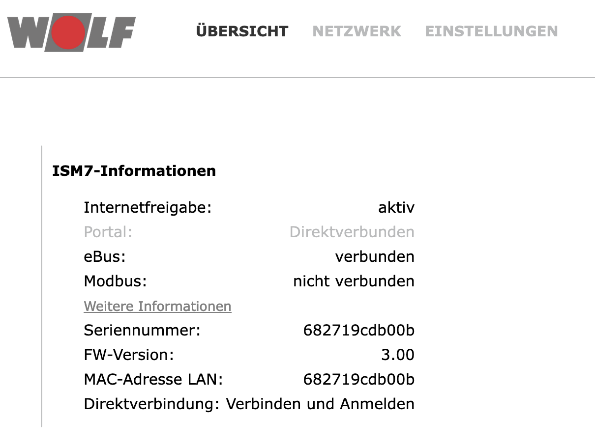

Vorab: Bei mir ist es jetzt schon fast fünf Jahre her das ich das ISM7 erstmalig eingerichtet habe, daher kann ich Dir nicht mehr genau sagen welche PW jetzt bei welcher Wolf Konfigurations- oder Zugangsart (WebGUI, App, Portal) benutzt werden.
Ja auf dem ISM7 ist ein Aufkleber und ja darauf steht auch ein Passwort das erstmalig benutzt werden muss und welches man dann im Anschluss selber neu vergeben kann. D.h. wenn Du auf dem ISM7 WebGUI bist
und dann dort auf Netzwerk gehst, solltest Du dort mal das PW eingeben das auf dem Aufkleber steht.
Ebenfalls im WebGUI des ISM7 kannst/musst Du dann das PW zu dem Wolf Portalserver (der Cloud Verbindung) eingeben.
Wobei dabei dann natürlich eine Rolle spielt wie Du den Zugang zu der Wolf Cloud vorher über die Wolf App eingerichtet hast bzw. hattest.
Also lange Rede kurzer Sinn: Je nachdem was Du jetzt wo schon wie ggf. eingerichtet und/oder geändert hast funktioniert entweder die 1111, oder das PW auf dem Aufkleber, oder das bereits von Dir ggf. neu vergebene PW.
Zu Deiner zweiten Frage: Ja man darf nicht mit der Wolf Cloud per App, oder der HA Wolf Integration verbunden sein wenn man ism7mqtt nutzen will. Ein Parallelbetrieb ist nicht möglich.

Ja das geht. Dein Wolf Link Home ist nur die neuere Bezeichnung für das Wolf ISM7i Modul. D.h. Du kannst mit Deinem Modul ism7mqtt über HA nutzen, statt der total unstabilen Wolf Cloud Verbindung per HA Wolf Integration. Mit ism7mqtt werden dann lokal alle Daten der Wolf Heizung abgefragt und sind nutzbar und es braucht dafür keine Wolf Cloud Verbindung mehr. Die ism7mqtt Verbindung ist dann im Prinzip das gleiche und die gleiche Verbindungsart, als wenn Du lokal mit der Wolf SmartSet PC Software für Windows auf die Heizung zugreifst. Incl. der Parameter von der Fachmannebene. Nur das die Daten von ism7mqtt dann per MQTT Protokoll an HA gesendet werden und dort dann per HA MQTT Broker Addon und HA MQTT Integration empfangen und so nutzbar gemacht werden.

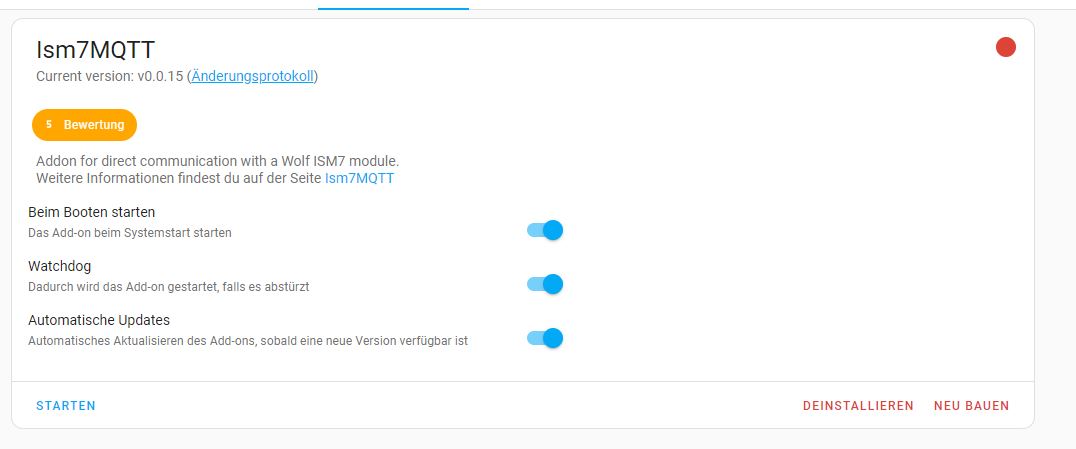

Kann mir jemand kurz erklären, wie man das alles einrichtet bzw. gibt es ein How2 Schritt für Schritt? Ich bin erst 2 Monate mit HA beschäftigt und würde mich über jede Hilfestellung wahnsinnig freuen. Brauche ich dafür noch was zusätzlich an Hardware, um das mit dem ADDon zu realisieren?
Das Addon stoppt nach einer Minute. Was muss ich da eintragen in der Konfiguration?

Beitrag von robbersoft »
Problem gelöst. Homelink PW war anstatt "1" ein kleines "L" . Deshalb hat das Teil keine Verbindung hergestellt. :lol:

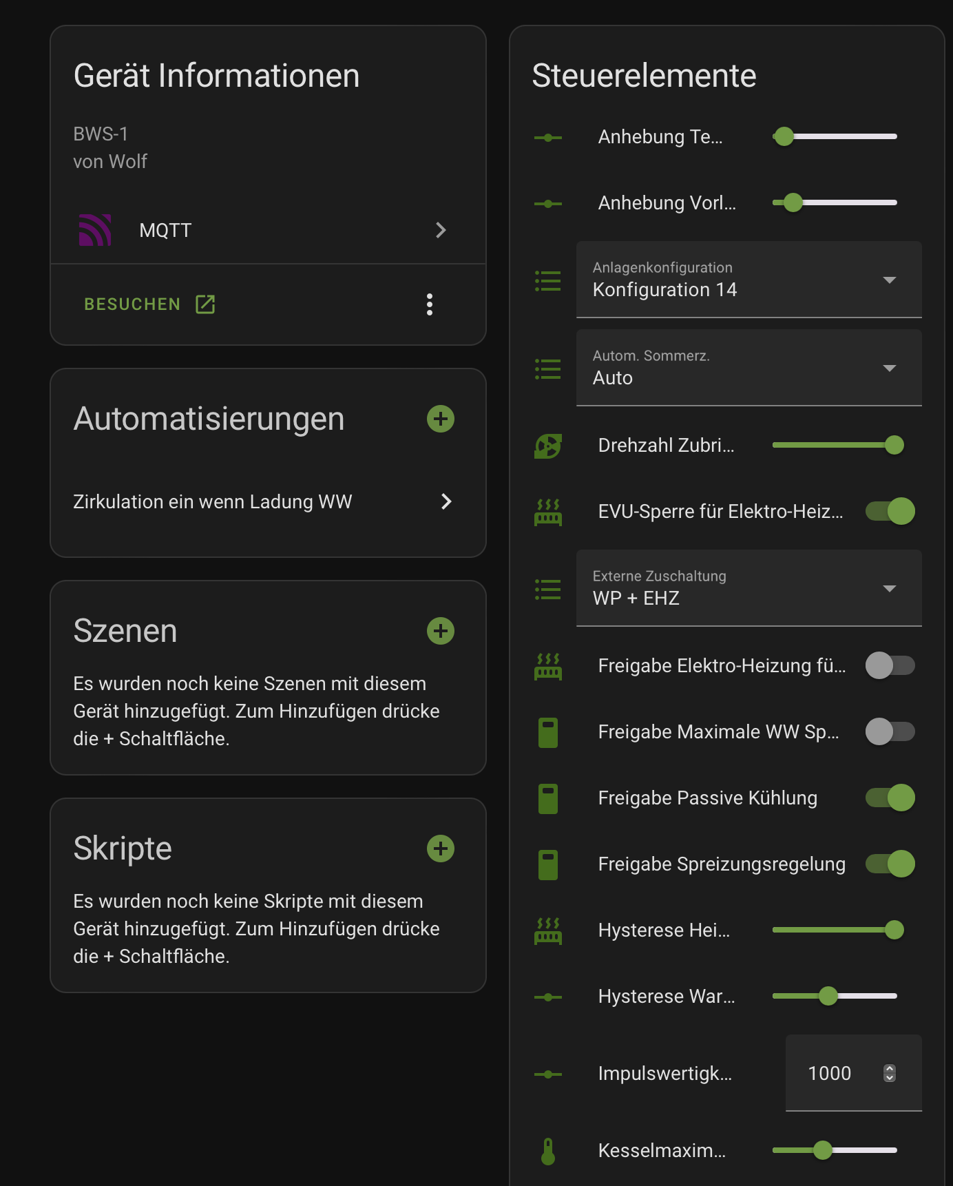

Ja, man kann echt alles, was man in der Fachmannebene einstellen kann hier steuern!
Ja, auch 1x Warmwasser :-)
hier ein screenshot, es geht aber noch vieel weiter nach unten ;-)
Bildschirmfoto 2024-02-09 um 12.52.33.png (261.94 KiB) 57195 mal betrachtet

EDITH: Der Benutzername war Admin, das PW ist das was auf dem Aufkleber genannt ist.
robbersoft hat geschrieben: ↑Mi 7. Feb 2024, 22:57
