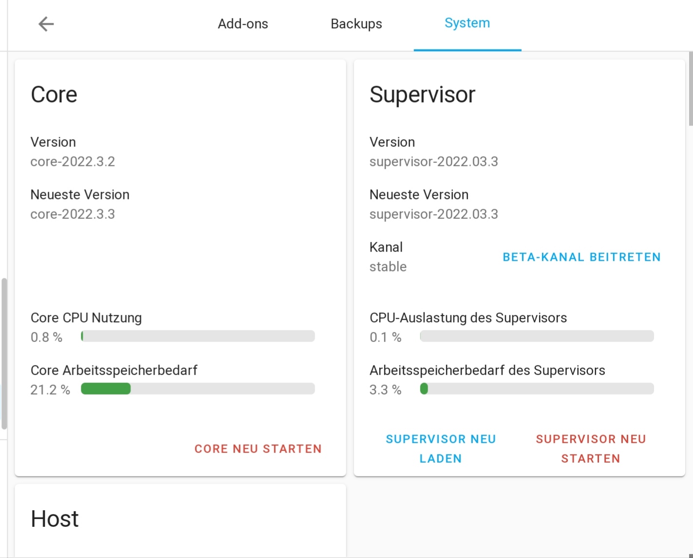

Ich kann mich noch daran erinnern das mir gestern nicht nur das HA Core 2022.3.x Update angezeigt wurde, sondern auch ein Update des Supervisor. Ohne das ich bewusst das Update des Supervisor gestartet habe wird mir heute folgendes angezeigt.
Man beachte dabei die Versions-Nummern. Angeblich habe ich eine Supervisor Version installiert die es noch gar nicht gibt.
Was aber viel schlimmer ist, ist das die gesamte HA-Installation jetzt als "system is not healthy" markiert ist und ich nichts mehr machen kann, sprich weder die aktuelle Core-Version 2022.3.3 installieren, mit der die Supervisor Version 2022.3.2 dann vielleicht wieder funktionieren könnte, noch irgendetwas anderes.

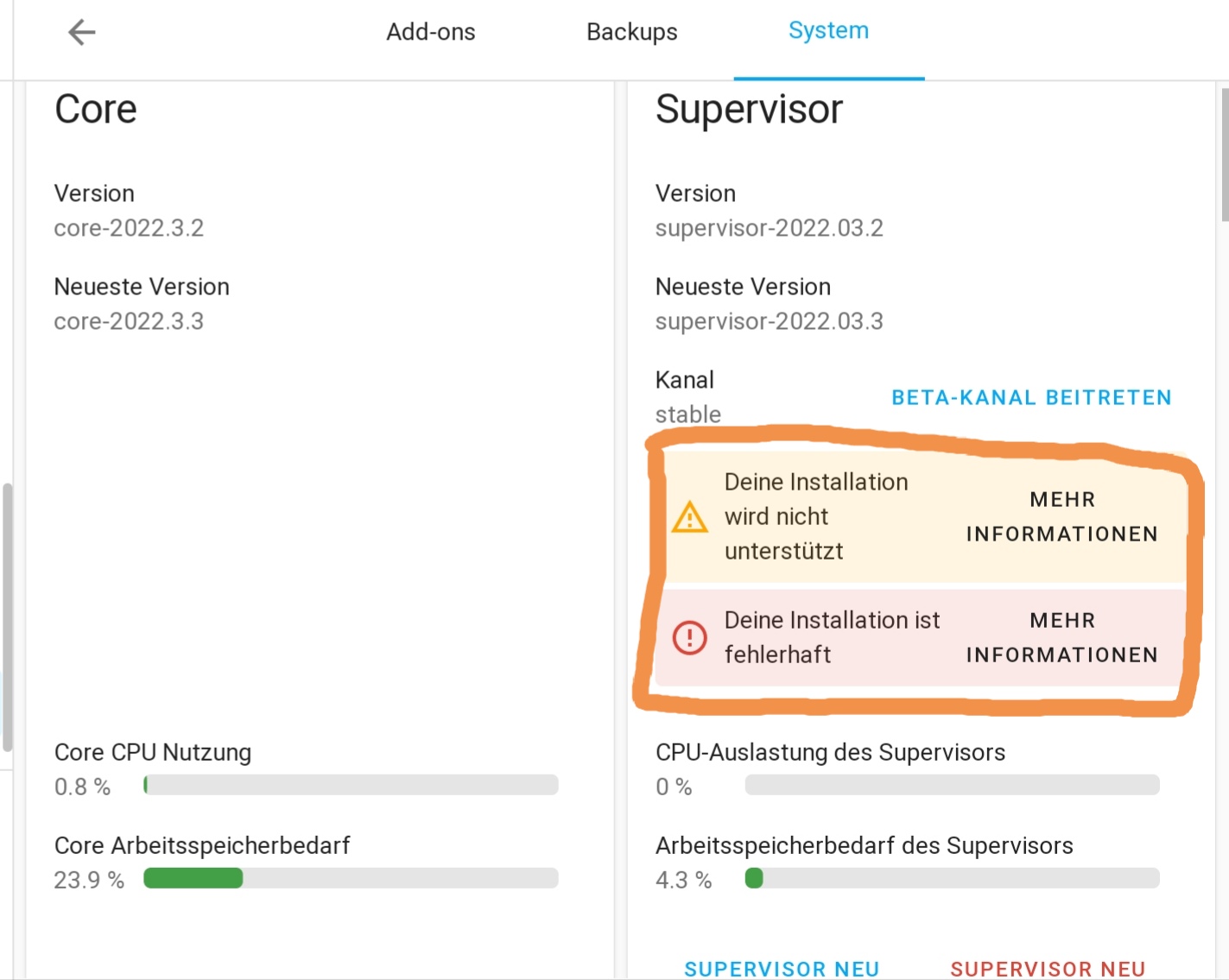

Wenn ich es richtig verstehe, wenn ich die Core 2022.3.2 habe und vor dem neuen Supervisor Update die Core auf 2022.3.3 installiere, sollte nichts schief gehen?
Was aber heißen die Fehlermeldungen (siehe Bild)

Die Fehlermeldungen bei Supervisor und die falsche Versions-Nummer erscheinen bei mir immer noch, aber zumindest kann ich jetzt Zigbee2MQTT aktualisieren und es erscheint nicht mehr die Fehlermeldung: system is not healthy"

Andreas hat geschrieben: ↑Do 10. Mär 2022, 15:39 Was aber heißen die Fehlermeldungen (siehe Bild)
Wie gesagt ist bei mir die Fehlermeldung "system is not healthy" jetzt weg. Bei mir wird aber immer noch - wie bei Osorkon ja wohl auch - die falsche Versions-Nr. angezeigt. Außerdem auch die beiden Fehlermeldungen wie bei Dir im Bild. Ob die Fehlermeldungen im Bild bei Osorkon auch vorhanden sind muss er beantworten.
Ich habe die Info auch im HA-Forum gepostet und hoffe das es dort irgendwann noch eine Reaktion oder Lösung dazu gibt. D.h. entweder Du probierst das Update einfach aus, oder wartest auf Infos im HA-Forum. Noch ist der Fehler jedenfalls nicht vollständig gefixt.

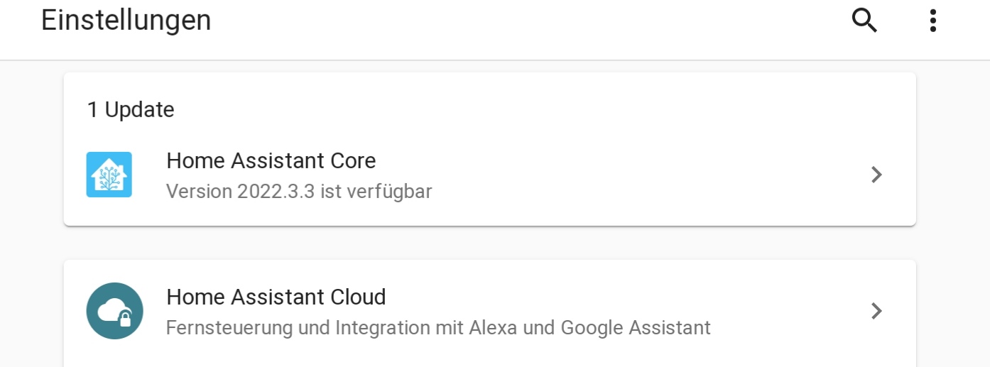

Da wollte ich warten und habe gerade noch mal geschaut, was genau los ist und siehe da, es ist nur noch das Core-Update ausstehen.
Ich schwöre! Ich habe nichts installiert. Ist das diesmal automatisch?
Irgendwie irre. Die Fehlermeldungen sind auch weg.

ja der Fehler wurde gestern noch per Hintergrundupdates gefixt. Ich musste bzw. habe dann allerdings noch (zwangsweise) das Core-Update von 2022.2.9 auf 2022.3.3 durchgeführt, da die Supervisor-Version 2022.3.3 (bei mir) Kompatibilitätsprobleme mit der Core-Version 2022.2.9 hatte und die Fehlerhinweise somit noch vorhanden waren. Was aber wahrscheinlich eher ein kosmetisches Problem war bzw. gewesen wäre.
