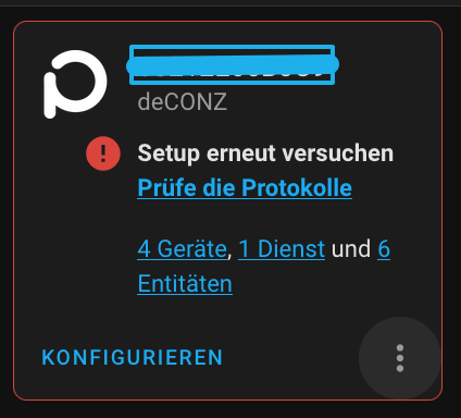

Die deCONZ Integration wird nicht mehr ausgeführt und zeigt an, dass das Setup erneut durchgeführt werden soll:
Wenn ich die Integration nochmals hinzufügen möchte, wird die folgende IP-Adresse automatisch erkannt: 172.30.33.0

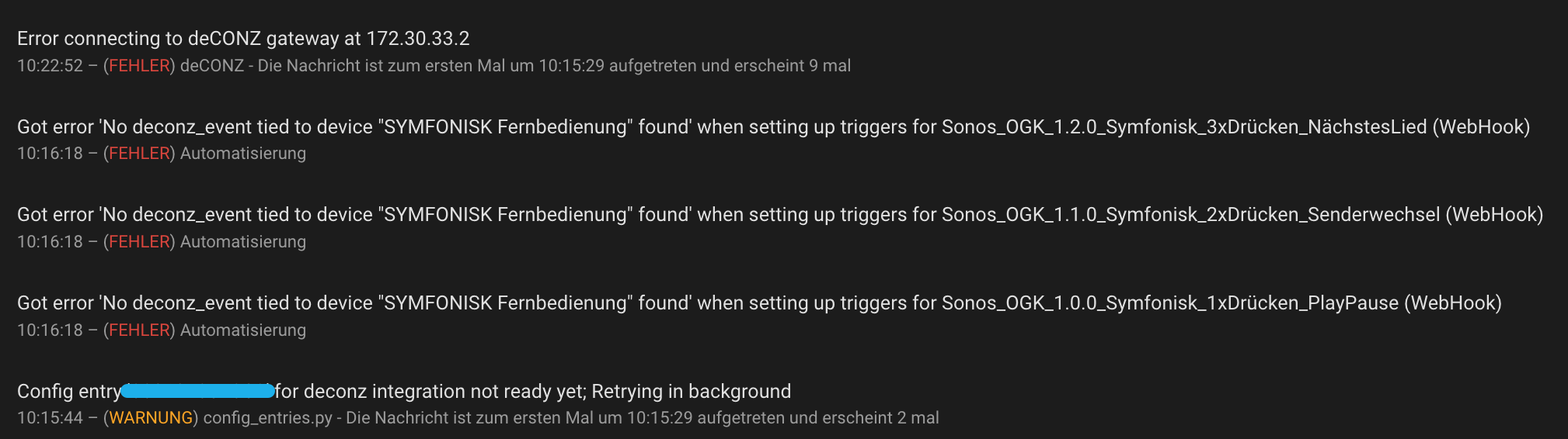

Wenn ich mir aber die Logs anschaue, wird darin die IP-Adresse 172.30.33.2 gelistet:
Vollständiger Log:
2022-08-08 10:15:29.725 ERROR (MainThread) [homeassistant.components.deconz] Error connecting to deCONZ gateway at 172.30.33.2
2022-08-08 10:15:29.765 WARNING (MainThread) [homeassistant.config_entries] Config entry 'xxxxxxxxxxx' for deconz integration not ready yet; Retrying in background
2022-08-08 10:16:18.510 ERROR (MainThread) [homeassistant.components.automation.sonos_ogk_1_0_0_symfonisk_1xdrucken_sonosstart_stopp_webhook] Got error 'No deconz_event tied to device "SYMFONISK Fernbedienung" found' when setting up triggers for Sonos_OGK_1.0.0_Symfonisk_1xDrücken_PlayPause (WebHook)
2022-08-08 10:16:18.553 ERROR (MainThread) [homeassistant.components.automation.sonos_ogk_1_1_0_symfonisk_2xdrucken_senderwechsel_webhook] Got error 'No deconz_event tied to device "SYMFONISK Fernbedienung" found' when setting up triggers for Sonos_OGK_1.1.0_Symfonisk_2xDrücken_Senderwechsel (WebHook)
2022-08-08 10:16:18.573 ERROR (MainThread) [homeassistant.components.automation.sonos_ogk_1_1_0_symfonisk_2xdrucken_nachsteslied_webhook] Got error 'No deconz_event tied to device "SYMFONISK Fernbedienung" found' when setting up triggers for Sonos_OGK_1.2.0_Symfonisk_3xDrücken_NächstesLied (WebHook)
2022-08-08 10:16:18.665 ERROR (MainThread) [homeassistant.components.deconz] Error connecting to deCONZ gateway at 172.30.33.2
2022-08-08 10:16:32.212 ERROR (MainThread) [homeassistant.components.deconz] Error connecting to deCONZ gateway at 172.30.33.2
2022-08-08 10:16:52.250 ERROR (MainThread) [homeassistant.components.deconz] Error connecting to deCONZ gateway at 172.30.33.2
2022-08-08 10:17:32.272 ERROR (MainThread) [homeassistant.components.deconz] Error connecting to deCONZ gateway at 172.30.33.2
2022-08-08 10:18:52.289 ERROR (MainThread) [homeassistant.components.deconz] Error connecting to deCONZ gateway at 172.30.33.2
2022-08-08 10:20:12.305 ERROR (MainThread) [homeassistant.components.deconz] Error connecting to deCONZ gateway at 172.30.33.2
2022-08-08 10:21:32.321 ERROR (MainThread) [homeassistant.components.deconz] Error connecting to deCONZ gateway at 172.30.33.2
2022-08-08 10:22:52.340 ERROR (MainThread) [homeassistant.components.deconz] Error connecting to deCONZ gateway at 172.30.33.2
2022-08-08 10:24:12.358 ERROR (MainThread) [homeassistant.components.deconz] Error connecting to deCONZ gateway at 172.30.33.2
2022-08-08 10:25:32.378 ERROR (MainThread) [homeassistant.components.deconz] Error connecting to deCONZ gateway at 172.30.33.2
2022-08-08 10:26:52.393 ERROR (MainThread) [homeassistant.components.deconz] Error connecting to deCONZ gateway at 172.30.33.2
