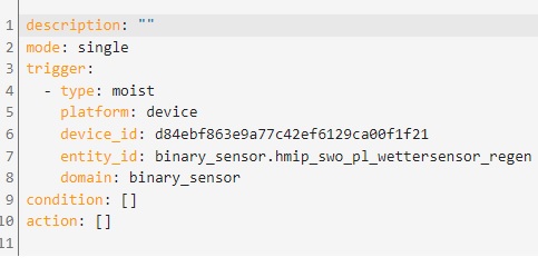

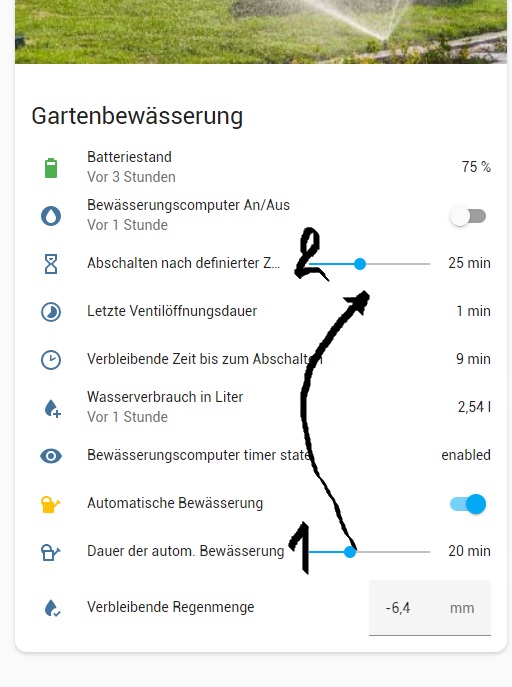

Entschuldige - die Bilder dürfen nun zu sehen sein, zukünftig würde ich sie auch direkt als Bilder hier hochladen
Zurück auf Deine Frage: Die Bewässerungslogik ist genau diese, die Du mit deinem Beispiel darlegst, jedoch mit der einzigen "Optiminierung", dass ein Bewässerungsvorgang um 18 Uhr wider geprüft wird bzw. startet, nur wenn es um 6 Uhr morgens (zum ursprünglich geplanten Startzeitpunkt) geregnet hat und diese Aufschiebung um 12 Stunden stattfindet. Das ist aber das zweitrang.
Der Regensensor liefert sowohl die Anzeige, ob es regnet oder nicht als auch die gefallene Regenmenge in mm. Ich habe versucht über yaml herauszufinden, welcher Wert bei Regen bzw. Trockenheit geliefert wird - gem. unten stehenden Bildes wären die Werte moist und not_moist oder sehe ich dies falsch.
Der Helper für die gewünschte Bewässerungsdauer bei eingeschalteter Automatik ist erstellt worden ("Dauer der autom. Bewässerung"). Mir ist allerdings unklar, wie ich den obigen Wert (2 - Abschalten nach definierter Zeit / Entität: "number.bewasserungscomputer_timer") durch den zusätzlichen Wert (1 - Dauer der automatischen Bewässerung) überschrieben wird - sobald die Automatische Bewässerung eingeschaltet ist. Wie oben erwähnt, muss zunächst diese Änderung stattfinden, ansonsten werden es die 10 Min.

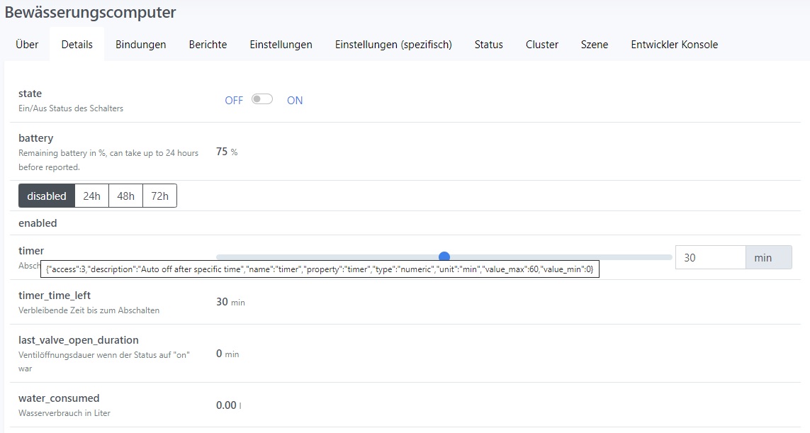

Hier auch ein Auszug Zigbee2MQTT:

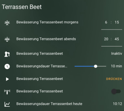

Die Startzeiten gebe ich per input_datetime vor, jeweils morgens und abends.
Über die Integration History Stats, ermittle ich die tägliche Einschaltdauer des Ventils. Und wenn bereits länger als 20 min Bewässert wurde, wird die Automatisierung nicht ausgeführt. Wäre dann der Fall, wenn zwischendurch manuell bewässert wurde.
- platform: history_stats
  name: "Bewässerungsdauer Terrassenbeet heute"
  entity_id: switch.bewasserung_terrassenbeet
  unique_id: 26233ce0-12dd-11ee-a640-919d866941ac
  state: "on"
  type: time
  start: "{{ now().replace(hour=0, minute=0, second=0) }}"
  end: "{{ now() }}"
