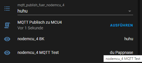

Oben der Helfer, Script ausführen, 2 Sensoren von MQTT Topics für Hin- und Rückmeldung:

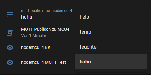

Die Optionen ausgeklappt:
