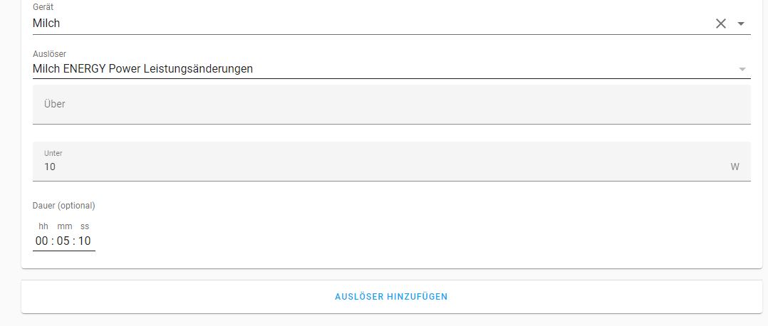

ich habe eine recht einfache Automation.
wenn Milchaufschäumer unter 10 W verbraucht
(und das für) 5 min 10 sek
Schalte Kaffeemühle aus
schalte Kaffeemühle aus
Leider wird nichts abgeschalten. Die Zeit ist pauschal gewählt, da es ein Aufschäumer mit Induktion ist, der noch eine Weile einen Lüfter laufen hat, um ihn abzukühlen.

Bei den below: 10 handelt es sich auch um Watt und nicht zufällig voreingestellt bei der Entität um kWh?
Re: Abschaltung bei Unterschreitung funktioniert nicht
Jo, in Watt. Was recht verwunderlich ist, wenn ich nur 10 Sekunden habe, funktioniert es :?

Worüber ist der Milchaufschäumer denn angebunden. Wahrscheinlich irgendeine smarte Steckdose, oder? Hast Du mal den Stromverbrauch über einen bestimmten Zeitraum verfolgt, sodass Du weißt nach welcher Zeit das Gerät in welchen Verbrauchszustand geht?
Nicht das da irgendeine Stromsparfunktion des Milchaufschäumers Dir irgendwie dazwischen funkt? Anders kann ich mir das mit den 10 Sek. = ja und 5 Min. = nein eigentlich auch nicht erklären.
Jim_OS hat geschrieben: ↑Di 22. Feb 2022, 16:54 Hast Du mal den Stromverbrauch über einen bestimmten Zeitraum verfolgt, sodass Du weißt nach welcher Zeit das Gerät in welchen Verbrauchszustand geht?
Das habe ich noch nicht überprüft, danke für den Hinweis. Werde ich aber mal nachschauen.
VG, Andreas
Hallo Jim,
Danke, nun funktioniert es. Ich habe die Leistung auf '>10 W' eingestellt, sonst alles so gelassen.
VG, Andreas
Beitrag von Dane »
Hallo Andreas,
wie genau hast du es jetzt eingestellt? Wei.laut deinem Bild ist es doch schon "unter 10". Hast du es jetzt so in die Zeile geschrieben ">10" ?
Intel Nuc 6i3SYK
AEOTEC Z-Stick Gen 5
Sonoff CC2652P USB Stick
Hallo Dane,
da habe ich mich verschrieben. Ich setze mal den Code hier rein.

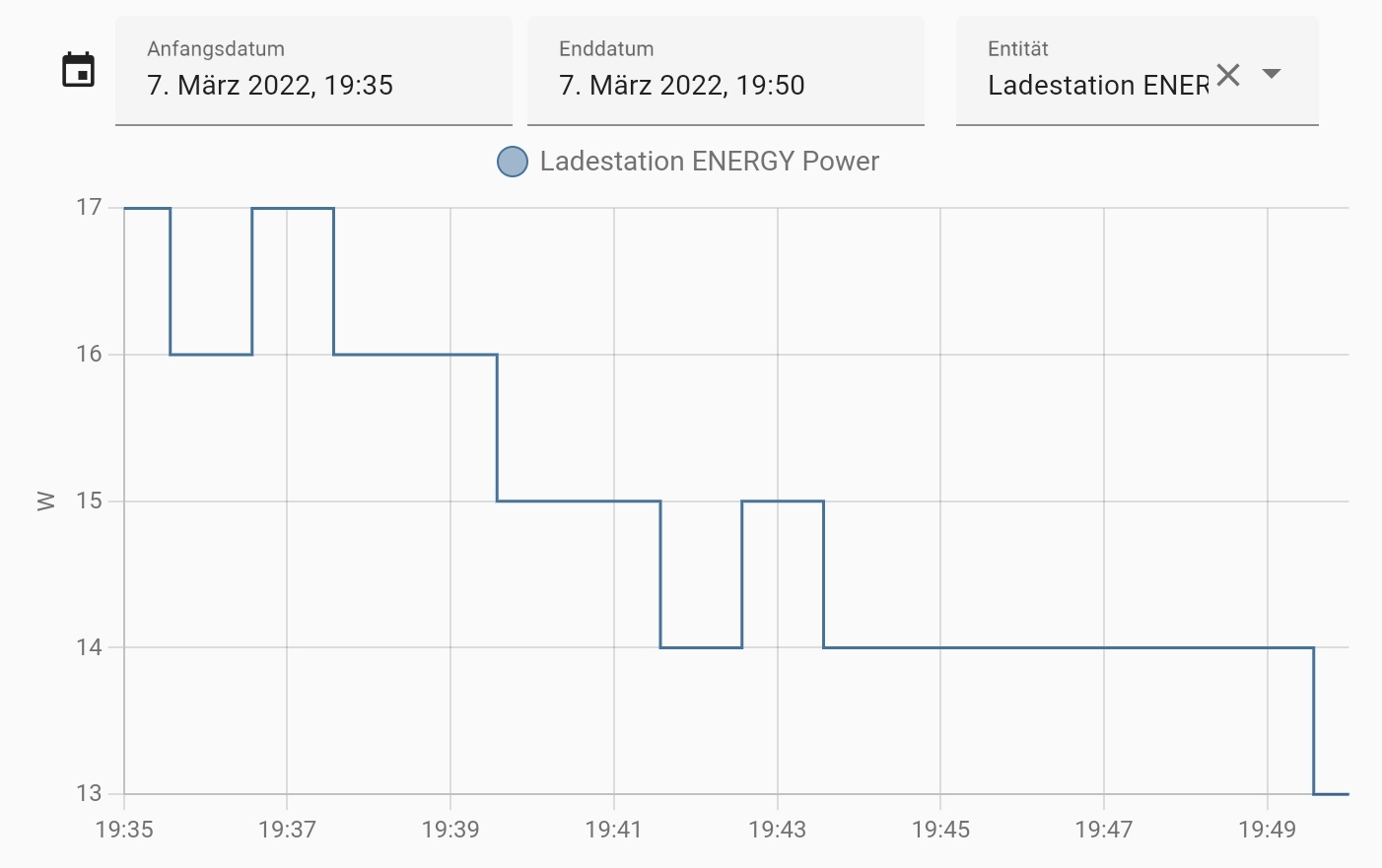

Da ich das mit der Abschaltung der Steckdose bei Unterschreitung eines Wertes für den prozentualen Akkustand nicht hinbekomme (anderer Thread mit 'Scanintervall', habe ich eine (normalerweise) gaaanz einfache, Automatisierung erstellt. Analog der, auch in einem anderen Thread, mit dem Milchaufschäumer, der funktioniert). Bei Unterschreitung der energy_power (hier unter 15 W) der Steckdose, soll diese abschalten. Es geht nicht! Was übersehe ich!?
alias: Ladestation aus
  - type: power
    platform: device
    device_id: e99b53c376e30f8ae8cdaf635f4a864d
    entity_id: sensor.ladestation_energy_power
    domain: sensor
    below: 15
      minutes: 1
  - type: turn_off
    entity_id: switch.ladestation
    domain: switch
Ich kriege hier ne Kriese!! :oops:
VG, Andreas
Moin Andreas,
erst einmal habe ich eine Frage zu der Ladestation bzw. zu der Automation:
Du hast also eine Ladestation die über eine intelligente Steckdose (Switch) angeschlossen ist, an der Du mehrere Geräte (z.B. Smartphone, Tablet) anschließen kannst und diese werden dann parallel geladen? Die Ladestation hat einen Stromverbrauch von X Watt und dieser variert dann wenn darüber Geräte geladen werden, sprich wenn kein Gerät angeschlossen ist verbaucht die Ladestation z.B. 5 Watt (Standby-Mode der Ladestation) und wenn ein Gerät darüber geladen wird verbraucht sie z.B. 30 Watt.
Was Du jetzt mit der Automation erreichen möchtest ist das die Ladestation sich über die Steckdose abschaltet, wenn sie unter 15 Watt verbraucht. Was dann vermuten lässt das gerade kein Gerät geladen wird. Soweit richtig?
Die Frage die ich dann nämlich hätte wäre wann und wie sich die Ladestation wieder einschaltet? Wenn Du der Ladestation bei 15 Watt über die Steckdose dem Strom klaust, dann ist die ja schlicht und einfach kompl. aus und lässt sich auch nicht einfach wieder dadurch einschalten das Du daran Geräte zum laden anschließt. D.h. Du müsstest dann ja bei allen Geräten, die über die Ladestation geladen werden, noch jeweils eine Automation haben die den Akku-Füllstand des Gerätes überwacht und dann die Steckdose der Ladestation wieder einschaltet. Dazu müsste dann aber eigentlich das Akku-Gerät permanent mit der Ladestation verbunden sein, da ansonsten die Automation für den Füllstand ja nicht funktioniert. Sprich der Akku ist bei z.B. 10 % und die Steckdose für die Ladestation wird eingeschaltet. Was aber nur dann Sinn macht wenn das Gerät, dessen Akku bei 10 % ist, auch mit der Ladestation verbunden ist.

Was Deine Automation betrifft und falls die so geplant ist: Lass (testweise) die Bedingung 1min. mal weg, oder ändere sie z.B. mal auf 5 min. oder so. Ich könnte mir vorstellen das sich der Abfrageintervall und die Bedingung in die Quere kommen.

Also wenn die der Sensoren entity_id: sensor.ladestation_energy_power auch funktionieren, dann fällt mir nur noch der for-Wert als Ursache ein. Lass die 1 Minute mal kompl. weg und teste dann.

Ich habe ja erwähnt, dass es mal funktioniert und mal nicht. Bei einer anderen Automation (in einem anderen Thread mit dem Milchaufschäumer) hat es ja mit Deiner Hilfe auch funktioniert. Warum komme ich dann nicht auf die Idee, eine 'frische' Steckdose zu nehmen. Ich hatte noch eine frisch geflashte Nous A1. Rangesteckt, in der Automation den Gerätenamen geändert und es funktioniert! Sogar mein Pad mit der Abschaltung bei xx% :). Das Handy meiner Frau und das meines Sohnes, schalten zuverlässig ab, hurra!
Die Steckdose 'Ladestation' werde ich wohl nun komplett resetten und ggf. neu flashen. Aber das zu gegebener Zeit.
VG, Andreas
