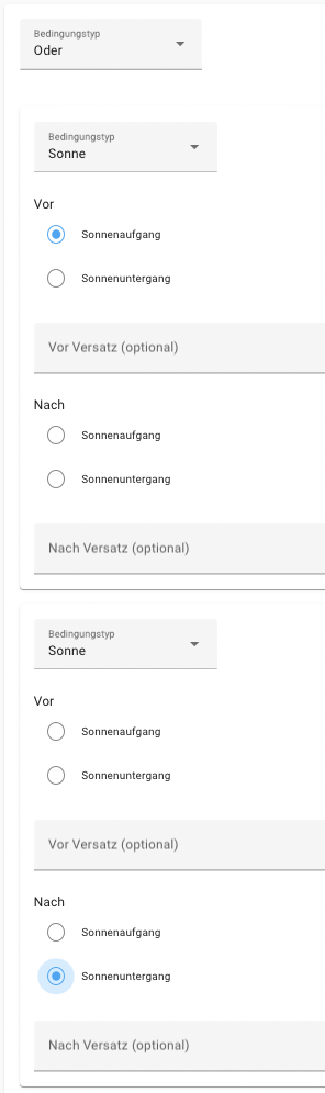

Re: Eingangsbereich Automatisieren
Chriz hat geschrieben: ↑Fr 11. Mär 2022, 13:32
Dieser Code hier:
  - condition: sun
    before: sunrise
    after: sunset
    after_offset: '-2.5'
    before_offset: '1.5'
dürfte nicht funktionieren.
Ein Zeitpunkt kann nicht gleichzeitig vor dem Sonnenaufgang und nach dem Sonnenuntergang sein. Das ist technisch nicht möglich!
Diese Bedingung muß mit einem Oder verknüpft sein:
Bildschirmfoto 2022-03-11 um 16.16.25.png (135.51 KiB) 2781 mal betrachtet
ja logisch betrachtet irgendwie schon, aber müsste es dann nicht korrekter weise
1 bedingung nach sonnenuntergang und die 2 vor sonnenaufgang sein?
in deinem beispiel hast du ja jetzt auch vor sonnenaufgang und 2. nach untergang
Chriz hat geschrieben: ↑Fr 11. Mär 2022, 17:39 ja logisch betrachtet irgendwie schon
Nicht nur irgendwie. :-)
Chriz hat geschrieben: ↑Fr 11. Mär 2022, 17:391 bedingung nach sonnenuntergang und die 2 vor sonnenaufgang sein?
Bei einem oder ist die Reihenfolge doch egal. Ich habe das nach dem Auftritt der Ereignisse am Tag sortiert. Normalerweise kommt an einem Tag zuerst der Sonnenaufgang und dann der Sonnenuntergang.

Ich glaube ich habe fertig :lol:
Da du dir die mühe gemacht hast, mir das script zur Verfügung zu stellen, hab ich mir die mühe gemacht es auch irgendwie zu verwursten :D
Das aktuelle sieht demnach so aus:
4 Szenen erstellen, und natürlich anpassen.
- autumn
- spring
- summer
- winter
1 Script
service: scene.turn_on
data_template: {}
  entity_id: scene.{{states('sensor.season') | string }}
und die Automation
alias: 'Eingang: Test'
    at: '22:15:00'
  - type: motion
    platform: device
    device_id: f62c5b7d35345b1219bdd73c4b561dea
    entity_id: binary_sensor.motion_sensor_outdoor_occupancy
    domain: binary_sensor
  - type: opened
    platform: device
    device_id: 3d735f320be3e9c84fc227d6fd83d22e
    entity_id: binary_sensor.haustuer_contact
    entity_id: input_boolean.licht_manuell
    state: 'off'
    entity_id: input_boolean.away
    state: 'off'
    entity_id: input_boolean.sunset
    state: 'on'
  - service: script.turn_on
      entity_id: script.1647639262705
      milliseconds: 500
          - service: scene.create
              scene_id: entrance_before
              snapshot_entities: light.entrance
              milliseconds: 500
          - service: light.turn_on
              kelvin: 3200
              brightness_pct: 100
              entity_id: light.entrance
              minutes: 1
          - service: scene.turn_on
              entity_id: scene.entrance_before
            metadata: {}
              milliseconds: 500
              kelvin: 3200
              brightness_pct: 100
              minutes: 1
            metadata: {}
          - service: light.turn_off
    default:
Vielen Dank für eure Hilfe.
