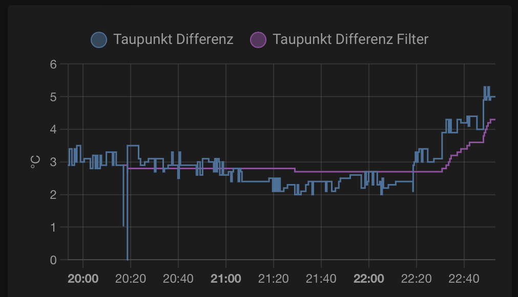

Als Ergänzung und Verbesserung hab ich ein Filter für die Differenz vom Taupunkt eingefügt.
https://www.home-assistant.io/integrations/filter/
Der hilft bei großen Schwankungen der Werte ein dauerndes öffnen und schließen vom Fenster zu verhindern.
Diesen Template Sensor Filter hab ich im Regeltemplate ausgetauscht.
Re: Steuerung und Überwachung Luftfeuchtigkeit im Keller
Perfekt, welche Filtereinstellungen hast du dabei vorgenommen?

Hier mein Filter Sensor. Ist ein wenig rumprobieren, bin mir noch nicht so ganz im klaren was welcher wert bewirkt....
platform: filter
name: "Taupunkt Differenz Filter"
entity_id: sensor.taupunkt_differenz
unique_id: taudifffilter1
filters:
  - filter: outlier
    window_size: 3
    radius: 3.0
  - filter: lowpass
    time_constant: 15
    precision: 1
