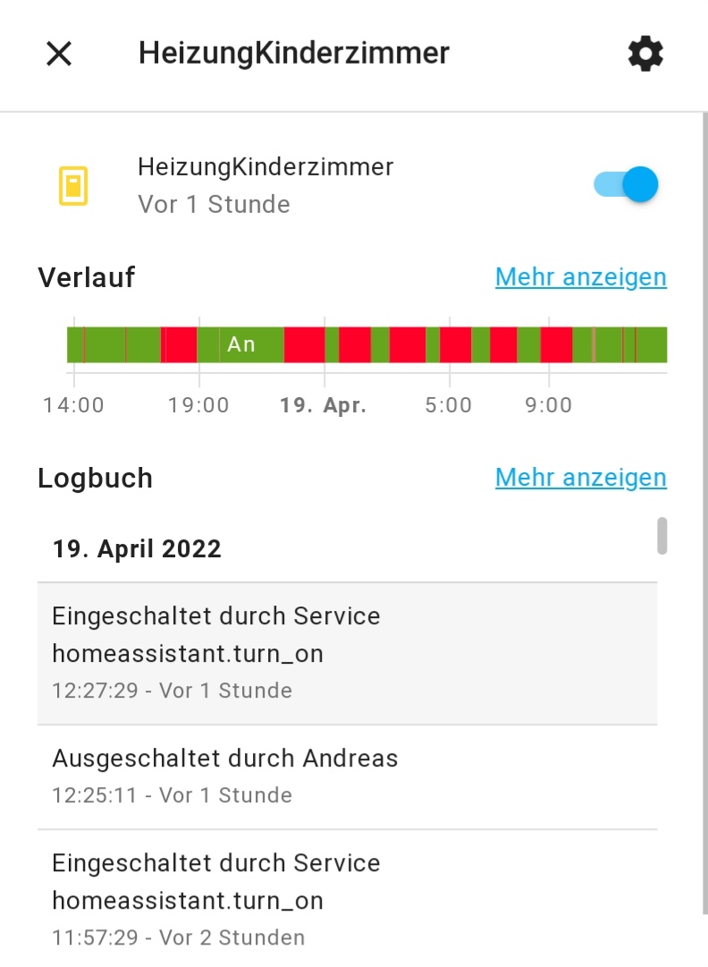

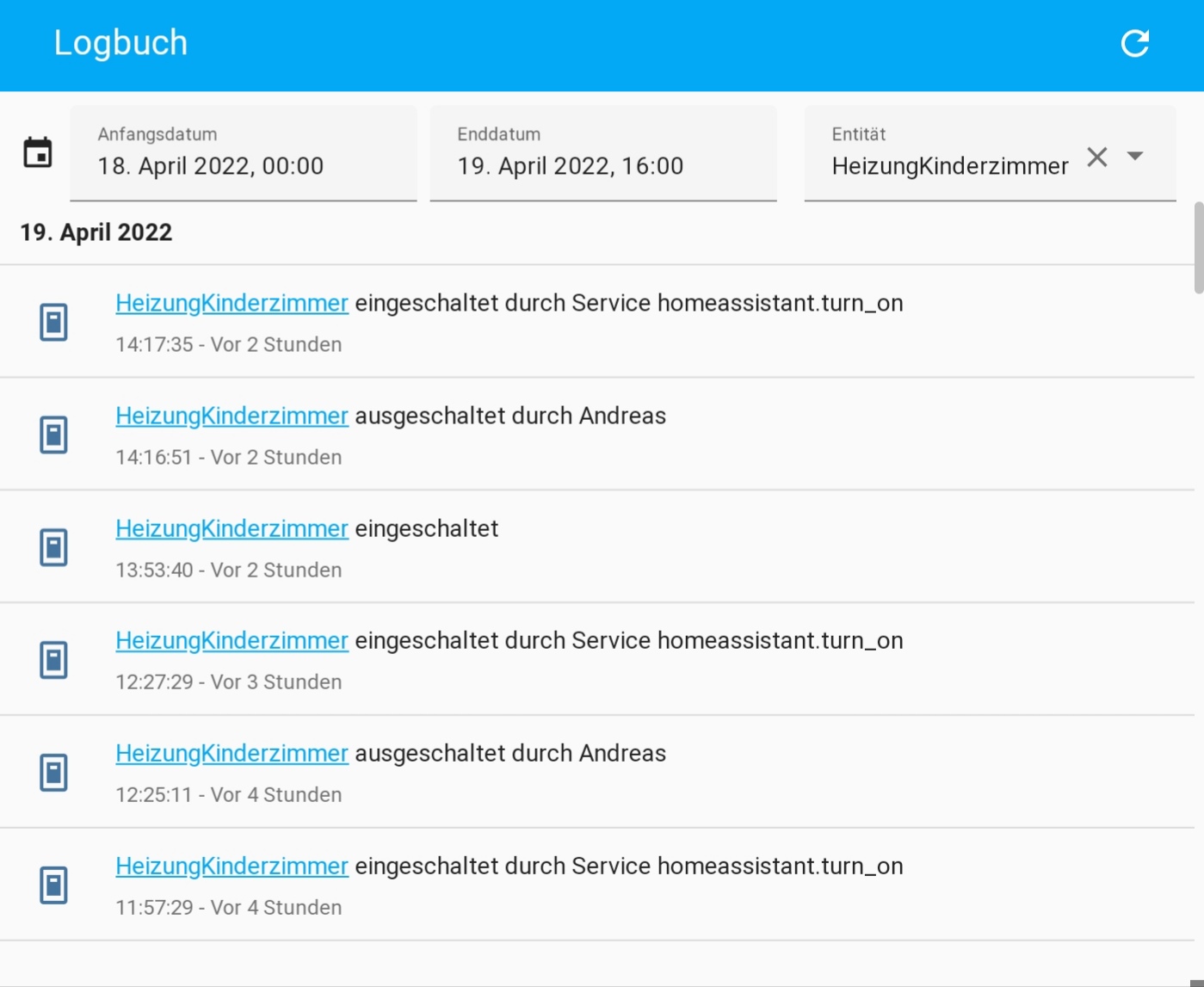

weiß jemand, was dieser 'homeassistant.turn.on' ist,der im Anhang gezeigt wird? Ich habe eine Automatisierung, die zwar an sich funktioniert, dieser 'homeassistant.turn.on' funkt aber, kurz nachdem die Automation ausgelöst hat. immer dazwischen und schaltet mein Gerät wieder ein.

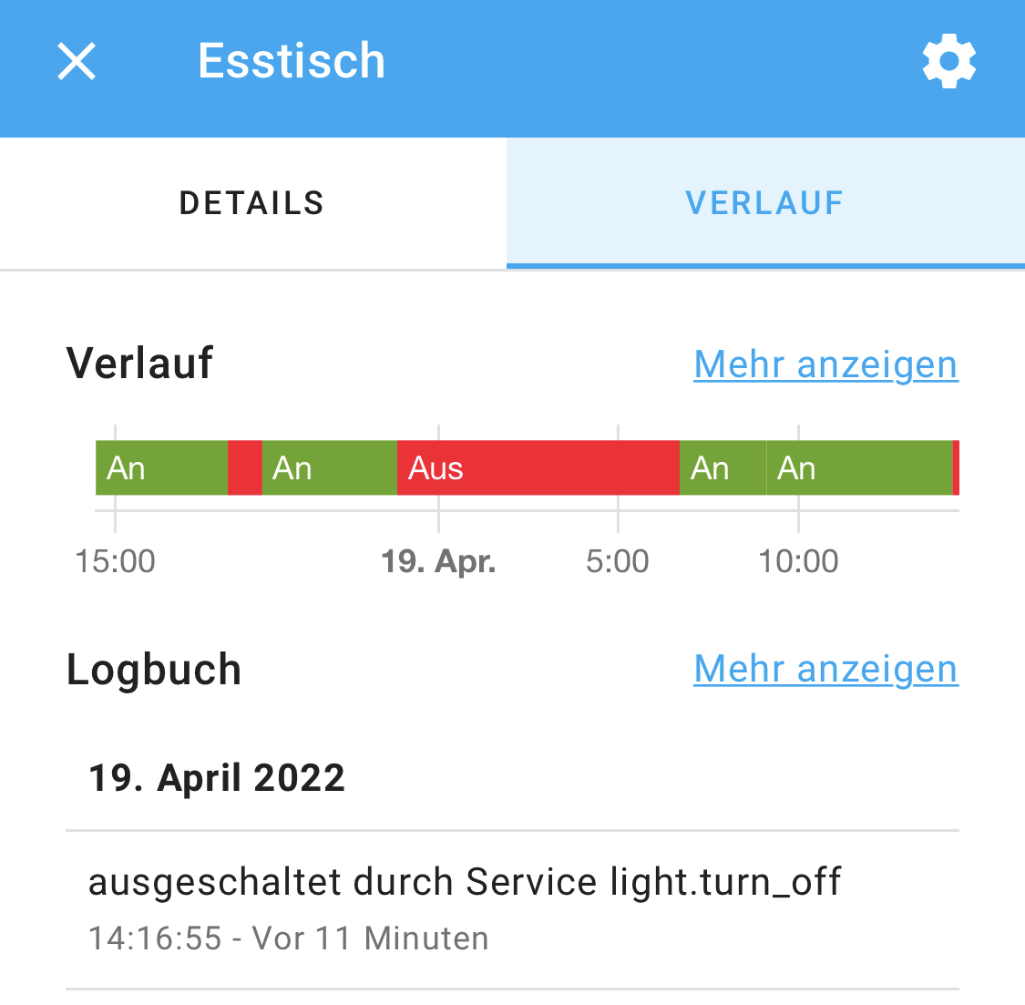

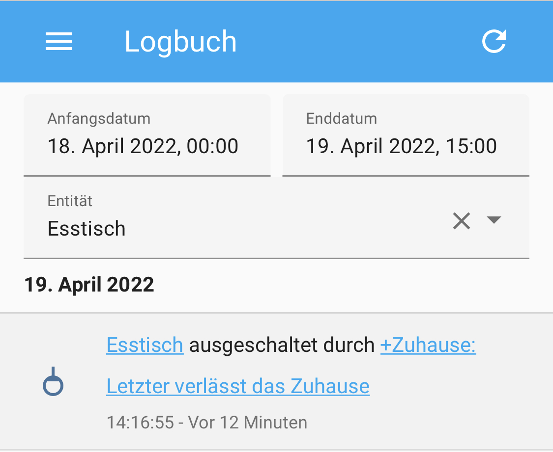

Klick mal auf Mehr Anzeigen (neben Logbuch), da siehst du eventuell ganz genau was es ist. Ich vermute es greift irgendeine andere Automatisierung, die die Heizung wieder einschaltet. Welche Automatisierung es genau ist steht dann unter Mehr Anzeigen (Logbuch) dann.
Bsp
Lampe wurde durch den Service ausgeschaltet
Hier sehe ich dass es die Automatisierung war, weil keiner mehr daheim ist.

m4d-maNu hat geschrieben: Di 19. Apr 2022, 14:25 Klick mal auf Mehr Anzeigen (neben Logbuch), da siehst du eventuell ganz genau was es ist. Ich vermute es greift irgendeine andere Automatisierung, die die Heizung wieder einschaltet.
Ich habe alle Automatisierungen ausgeschaltet. Siehe Anhang. Deshalb wundere ich mich ja.

Sorry, ich habe manchmal für meine Steckdosen, Schalter, Lampen usw. Bezeichnungen, die zwar für mich einleuchtend sind, aber für andere nicht.
Da muss ich mir angewöhnen, bei der Erstellung eines neuen Threads, Hinweise zu geben. Dieses Relais schaltet einen Zusatzheizer für das Kinderzimmer.

Da es nicht von der zentralen Heizung gesteuert werden kann, sollte das einzelne Relais (switch.heizungkinderzimmer) aus- bzw. eingeschaltet werden, wenn die Heizung für das Haus aus- bzw. eingeschaltet wird.
Da ich in der configuration.yaml (vor geraumer Zeit) einen Eintrag "climate" als 'Thermostat' für diese separate Heizung hatte, kam diese natürlich, bei zum Beispiel der Temperaturerreichung im Kinderzimmer, dazwischen. Nun habe ich die Entität für dieses "climate" mit in die Automation eingebunden und es scheint zu funktionieren.
