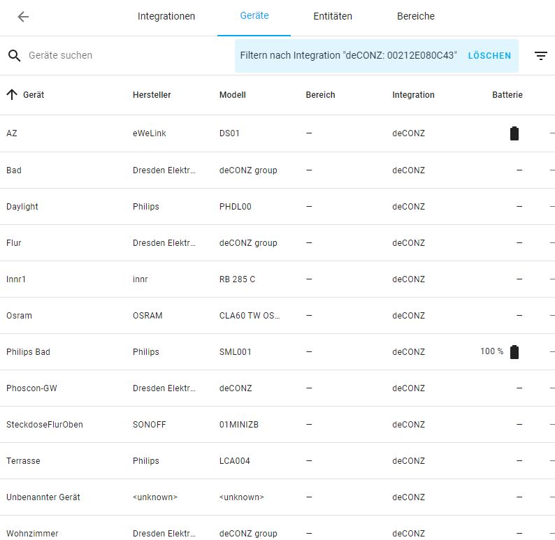

finde das löschen leider nicht...
Greenshot 2021-08-13 23.10.49.png (190.81 KiB) 14337 mal betrachtet

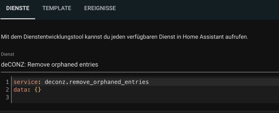

🤦 Bei deCONZ gibt es einen extra Service um gelöschte Geräte aus deCONZ auch in HA zu löschen.
service: deconz.remove_orphaned_entries
Kannst Du unter Entwicklungswerkzeuge -> Dienste ausführen.

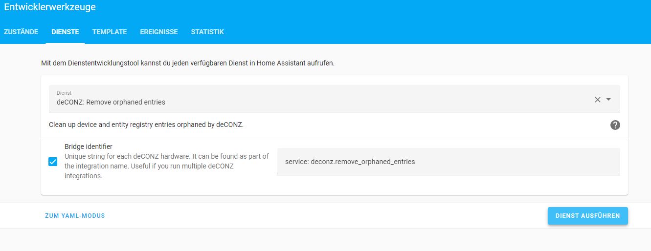

du hast einen kleinen Fehler in der Ausführung
es muß so heißen
deCONZ: Remove orphaned entries
Re: Gerät richtig aus HA löschen?
Bildschirmfoto 2021-08-14 um 01.36.40.png (52.56 KiB) 14327 mal betrachtet
Greenshot 2021-08-14 01.51.12.png (110.29 KiB) 14327 mal betrachtet
Guten Morgen @Hoddl wir können gerne noch weiter Ping Pong spielen. 😁
Der Dienst lautet:
So wird dieser in Automationen/Skripten etc. aufgerufen.
Ist das Label/ Etikett, der freundliche Name. 😀
Wie dem auch sei. Die Hauptsache ist, Du konntest Deine verwaiste deCONZ Geräte in HA löschen. 😀

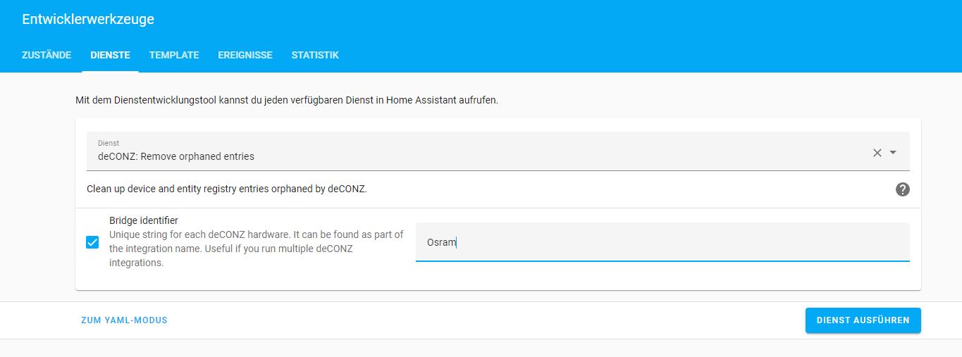

Ich bekomme es nicht hin. Scheinbar habe ich Verständnisprobleme, was ich genau machen soll.
Ich habe zwei Möglichkeiten ausprobiert. Auch einen Neustart habe ich durchgeführt. Aber die Geräte sind noch da. Die Entitäten hatte ich schon per Hand gelöscht.

Du musst erst einmal in deCONZ (dem Addon!) z.B. per Phoscon Webseite die Geräte löschen. Das hat noch nichts mit den Entitäten in Home Assistant zu tun. Ein Addon ist wie schon öfter geschrieben etwas völlig eigenständiges, das mit Home Assistant erst einmal nichts zu tun hat.
Dann mußt Du in der deCONZ Integration diese Einträge löschen mit dem Dienst, der oben angegeben ist. Am Besten schaltest Du auf den YAMl Mode unten um, dann siehst Du auch das, was oben weiter steht.

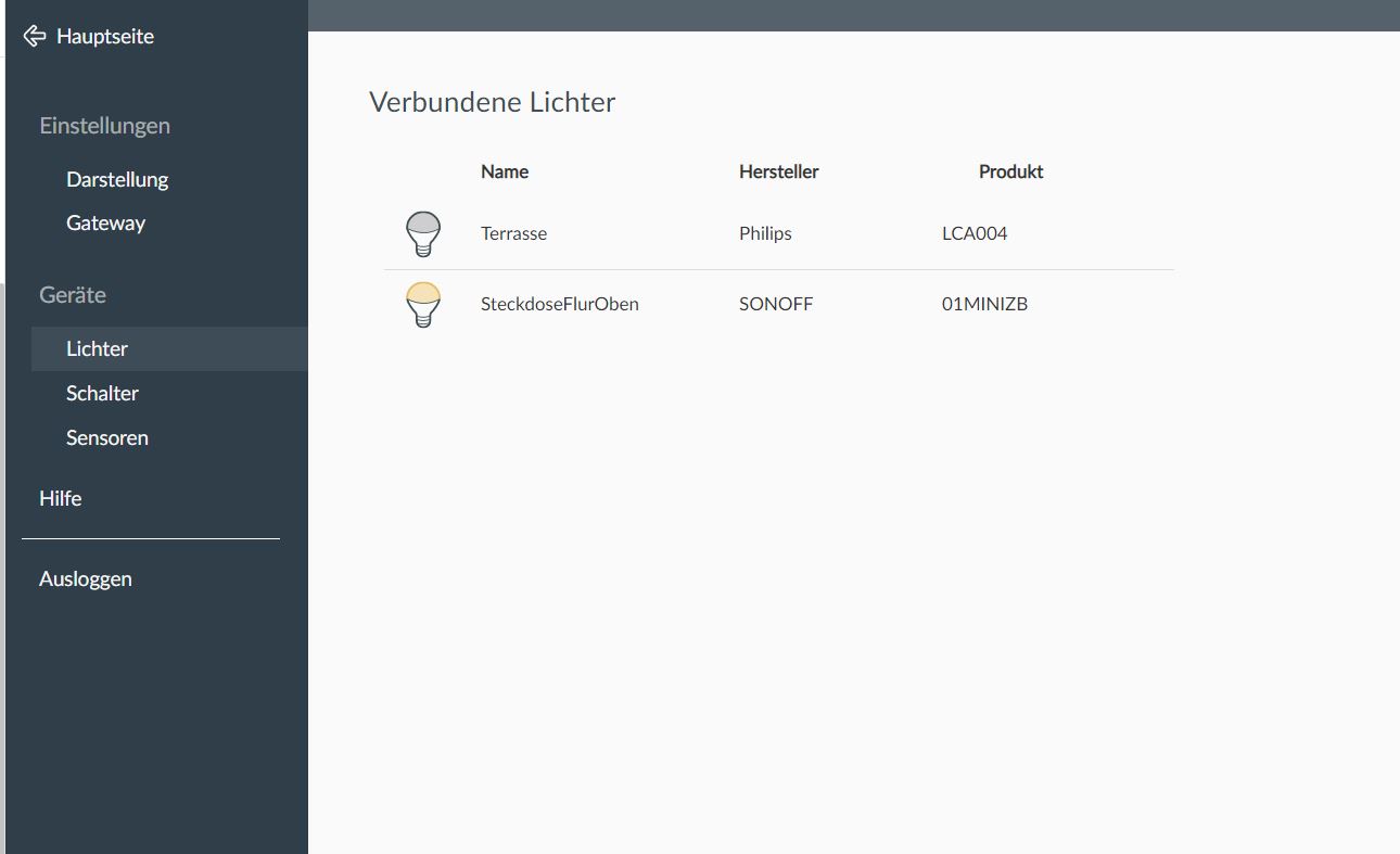

carsten_h hat geschrieben: ↑Mi 6. Apr 2022, 18:21 Du musst erst einmal in deCONZ (dem Addon!) z.B. per Phoscon Webseite die Geräte löschen.
Das hatte ich in einem anderen (doppelten Thread geschrieben, dass ich das im phoscon-AddOn gemacht habe. Da gibt es keine Osram oder Innr1 mehr.

Wenn jemand etwas schreibt, verstehe ich es manchmal nicht ganz genau. Und auf yaml habe ich nicht umgeschaltet, weil ich mich da erst recht nicht auskenne. Ich dachte, ich müsste da bei 'Bridge identifier' einen Haken setzen und das Gerät angeben. Nun habe ich mal den Haken weggemacht und dann auf 'Dienst ausführen' geklickt. Da hat es funktioniert.
