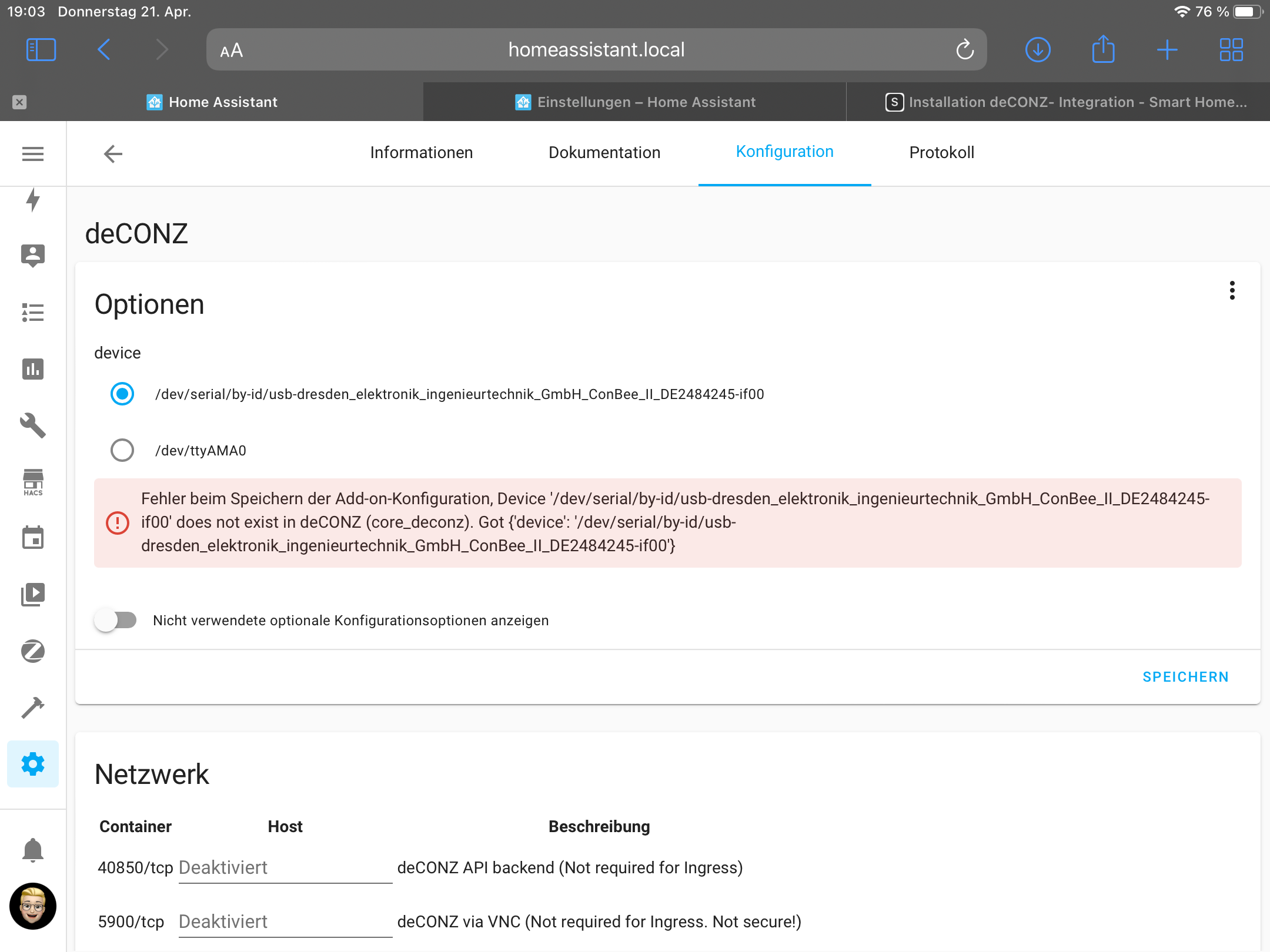

ich benötige ma eure Hilfe, ich bekomme den Conbee 2 unter HA nicht installiert.
Folgende Fehlermeldung erscheint
m4d-maNu
Beiträge: 188
Re: Conbee II Installation
Beitrag von m4d-maNu »
Stimmt das ausgewählte Device? Darunter wird noch eines angezeigt, von Namen her kommt mir das auch sehr bekannt vor bzgl. der deCONZ Installation im Docker.
Hast Du den Stick am USB 2.0 und, was wohl wichtiger ist, eine USB-Verlängerung dazwischen?
Wenn Du den Stick a ziehst, ist dann der zweite Eintrag noch da? Was hast Du sonst da angesteckt? Könntest Du es kurzfristig entfernen?

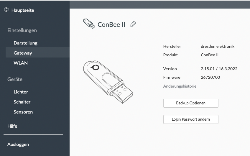

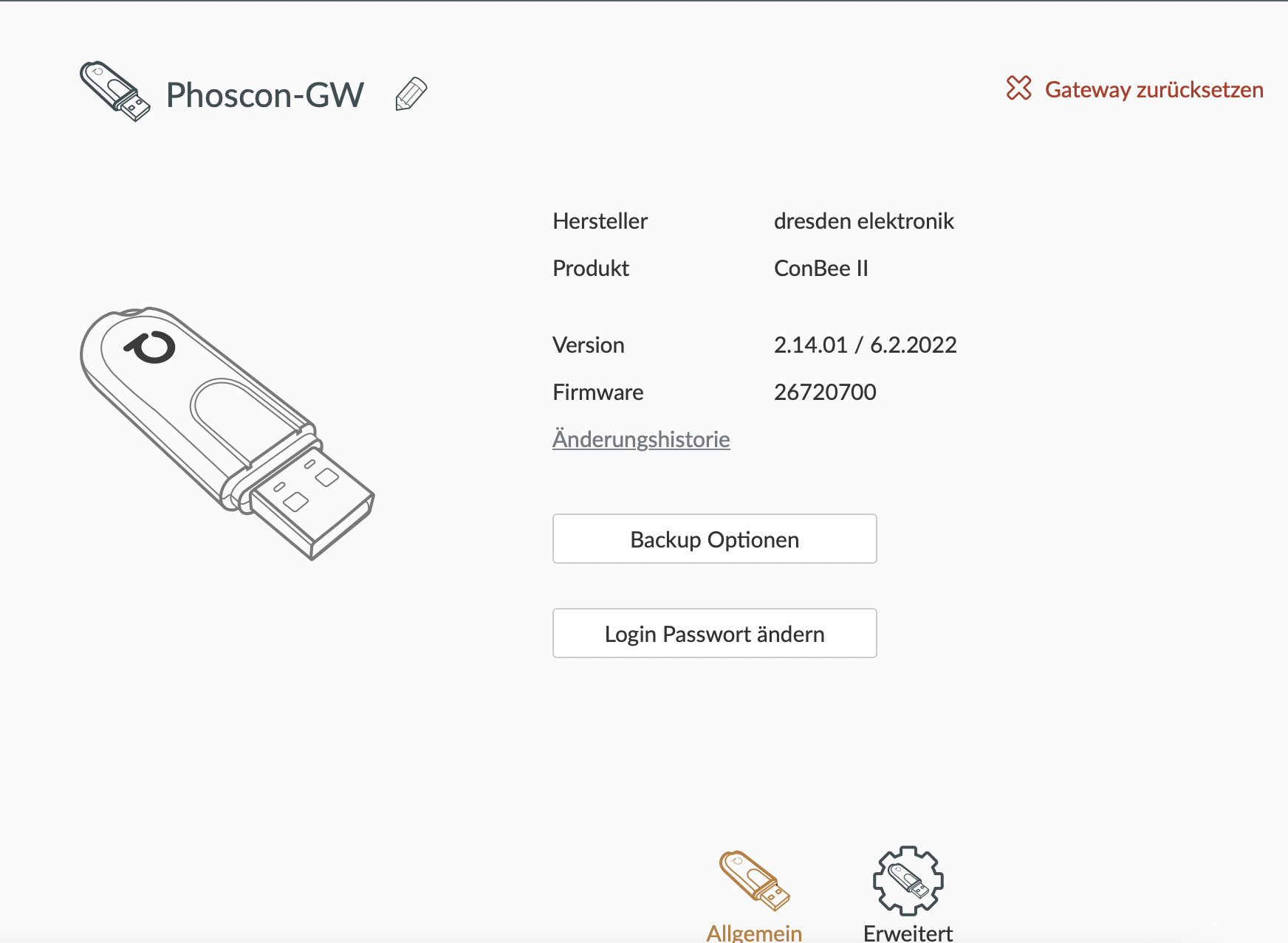

Ich weiß nicht wie das bei dem Addon ist, aber bei mir gibt es die Webseite namens Phoscon zur Konfiguration. Was ist denn dort zu sehen?
Bei mir sieht das so aus:
Bildschirmfoto 2022-04-22 um 08.50.30.png (153.26 KiB) 7071 mal betrachtet
Moss
Beiträge: 226
Has thanked: 12 times
Beitrag von Moss »
genauso würde ich sagen...
Bildschirmfoto 2022-04-22 um 08.51.59.png (443.49 KiB) 7069 mal betrachtet
Beitrag von Moss »
Es lag am Verlängerungskabel :roll: Habe mir eben ein neues geholt und nun funktioniert es.
