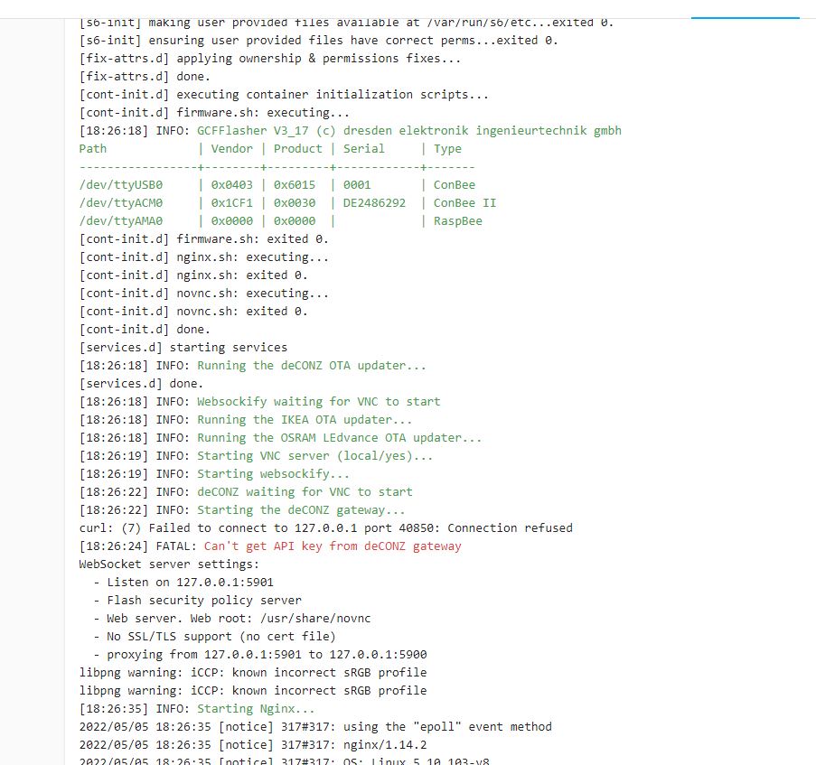

Eventuell ist das Startprotokoll vom deCONZ hilfreich.

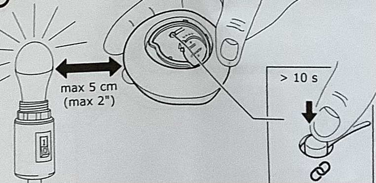

So steht es meine ich z.B. in den Ikea Anleitungen auch beschrieben.
Wobei es nicht der Stick sein muß, meine ich, sondern auch ein anderes Gerät im ZigBee Mesh, aber da bin ich mir nicht so sicher.
