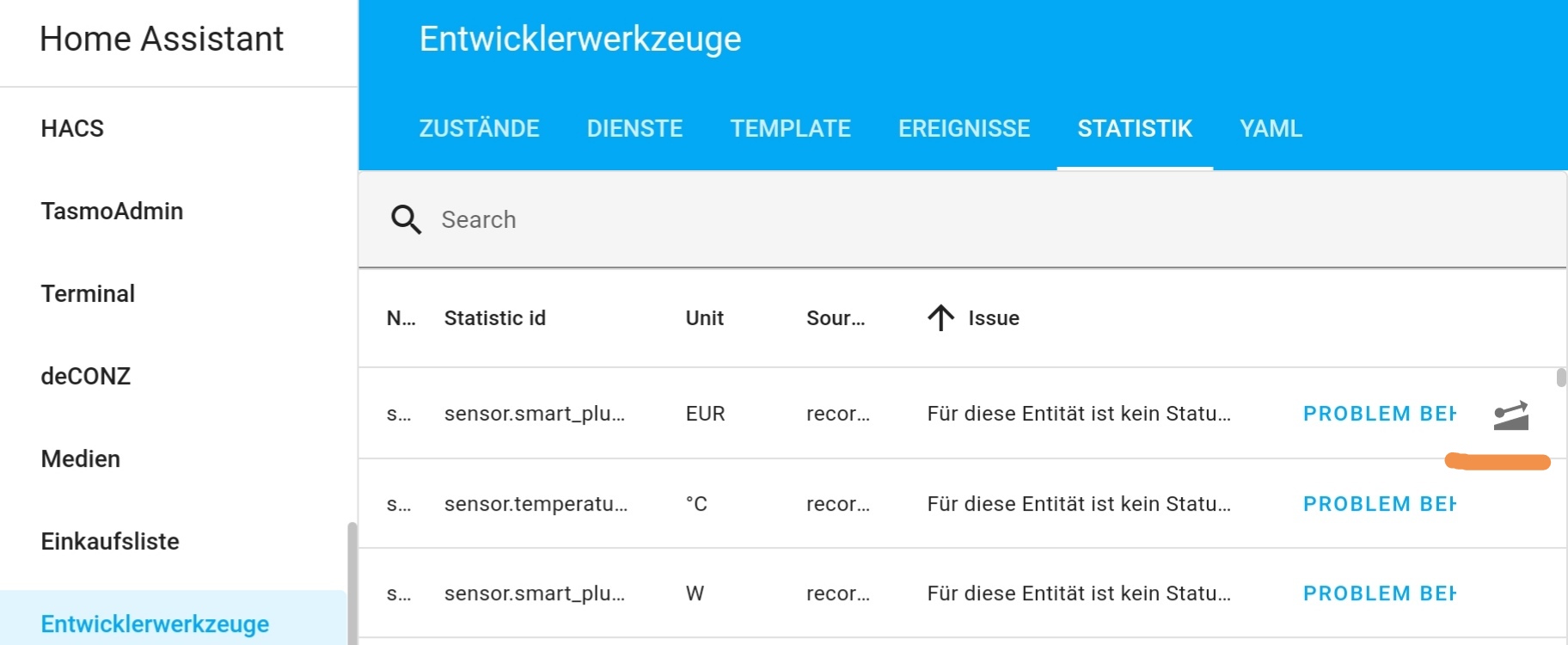

Heute bin ich unter "Entwicklerwerkzeuge" auf den Reiter "Statistik" gestoßen. Dabei ist mir aufgefallen, dass es dort Einträge zu Entitäten gibt. Wenn ich es mir richtig übersetzen lassen habe, sind Einträge, die mit "Problem beheben" (in blauer Schrift) verwaist. Heißt das, dass ich die löschen kann bzw. auf "Problem beheben" klicken kann, ohne das etwas passiert, ausser, dass dann das System von "Altlasten" befreit wird?
Bei manchen ist da auch noch so ein Symbol ganz rechts. Weiß jemand, wo der Unterschied zu den anderen ist? Der hinterlegte Text scheint mir identisch zu sein.

Finde erstmal heraus, zu welchem Gerät die Entität gehört und was du für eine Status erwarten würdest. Je nach AddOn ( Cast Devices ) tauche diese autom. wieder auf, andere bleiben gelöscht bis diese hinzugefügt wurden. Kommt also auf die Integration an.

Unter dem Symbol kann man zu der Entität einzelne gespeicherte Werte in der Datenbank verändern.
Praktisch als ich mir mal die Sicherung raus gehauen habe und meine Shelly 3em im Energiedashboard für den Zeitpunkt Mist anzeigte.

Ich habe eine Steckdose (mit Tasmota), da lässt sich nichts korrigieren. Kann es daran liegen, dass diese einen negativen Wert hat? Kann ich das eventuell eher in der Tasmota machen? Wenn ja, wie? Oder geht es einfacher, wenn ich auf MQTT umschalte? Ich hatte die Steckdose auch schon mal mit der minimal Firmware geflasht, aber auch da ohne Erfolg.
