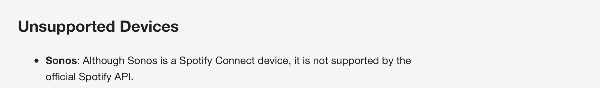

ich glaube in Erinnerung zu haben, dass dies mit Sonos LS nicht funktioniert.
Siehe auch Home Assistant Spotify Integration

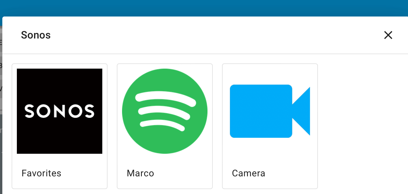

Habe genau die Kombi im Einsatz, ich bin absoluter Sonos Fan und vor kurzem von Apple Music auf Spotify wegen Home Assistant umgestiegen.
Wähle alles über die Media Card bzw. den Media Player aus

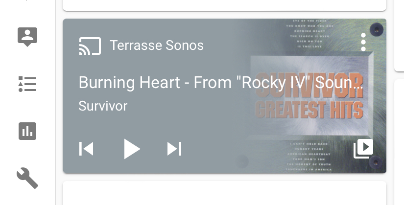

Habe eben spotify mit handy geöffnet und musik gestartet, musik wird ganz normal abgespielt über die Sonos, jetzt hat HA dies mitbekommen und ich kann von HA aus laut/leise machen, lieder weiter skippen start/stopp alles möglich.

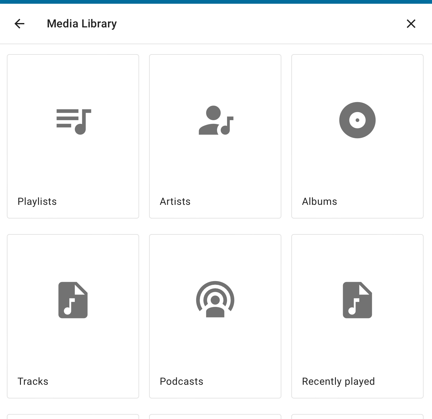

Gehe ich aber in die Media Libery und wähle dort was aus kommt wieder der gleiche fehler wie im ersten Post.
