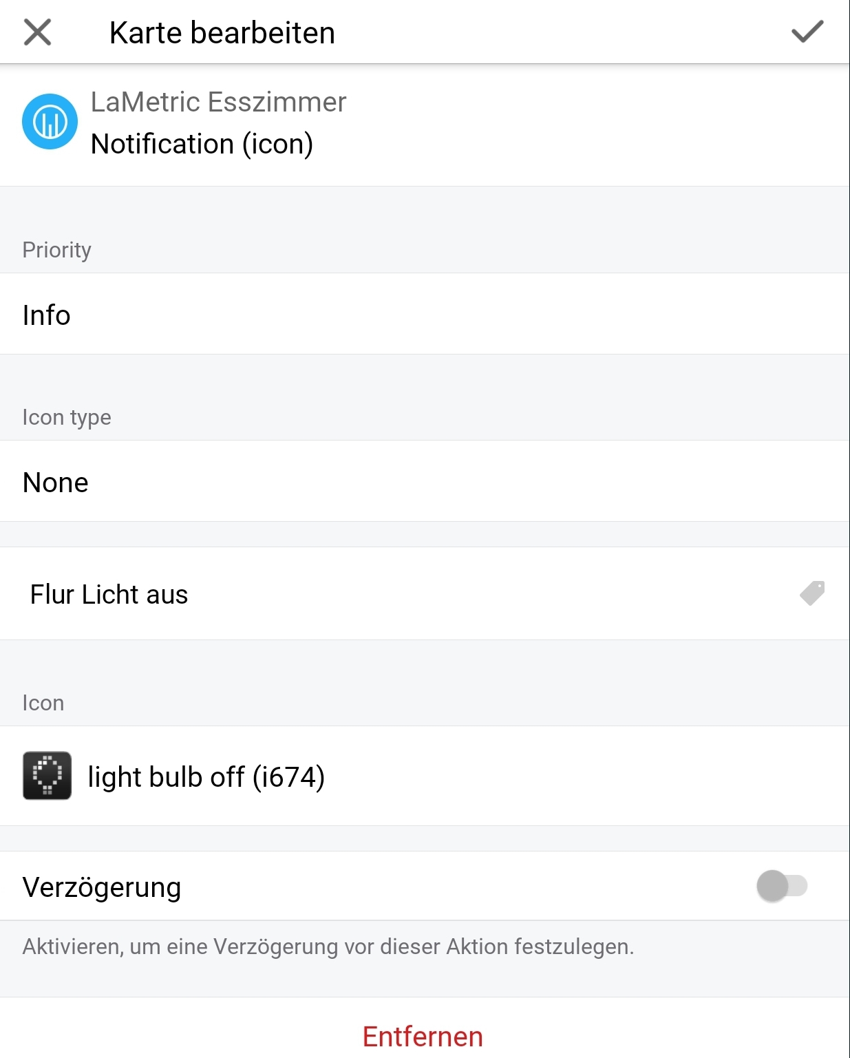

Du hast bei Homey eine einfache Flow Karte, in der du alles inkl. Sound und Icons einstellen kannst. Ist eine Arbeit von 5 Sekunden.
