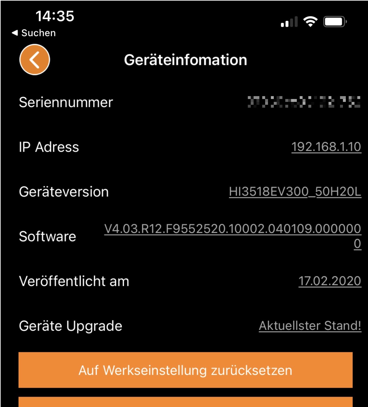

wie bekomme ich denn die Kamera in mein Netzwerk?
Bei der Geräteinformation wird mir eine IP Adresse angezeigt die nichts mit meinen IP Bereich zu tun hat.
In der FB wird auch kein Steinel Gerät angezeigt.

Ich habe folgendes in der Steinel APP stehen...
Diese IP ist nicht in meinem IP Bereich in der FB zu finden...
Auch finde ich keinen anderen eintrag für die Steinel :-(
Mit welcher bezeichnung steht sie denn bei dir in der FB drinnen?

Re: Netatmo Aussenleuchte ja oder nein Alternativen?
Hast Du die Kamera mit Deinem WLAN Verbunden?
In der Regel muss Du Dich mit dem WLAN der Kamera Verbinden und dann das WLAN Auswählen mit dem Du die Kamera verbinden möchtest.
In der Regel einfach der Anleitung zur Einrichtung der Kamera folgen.
