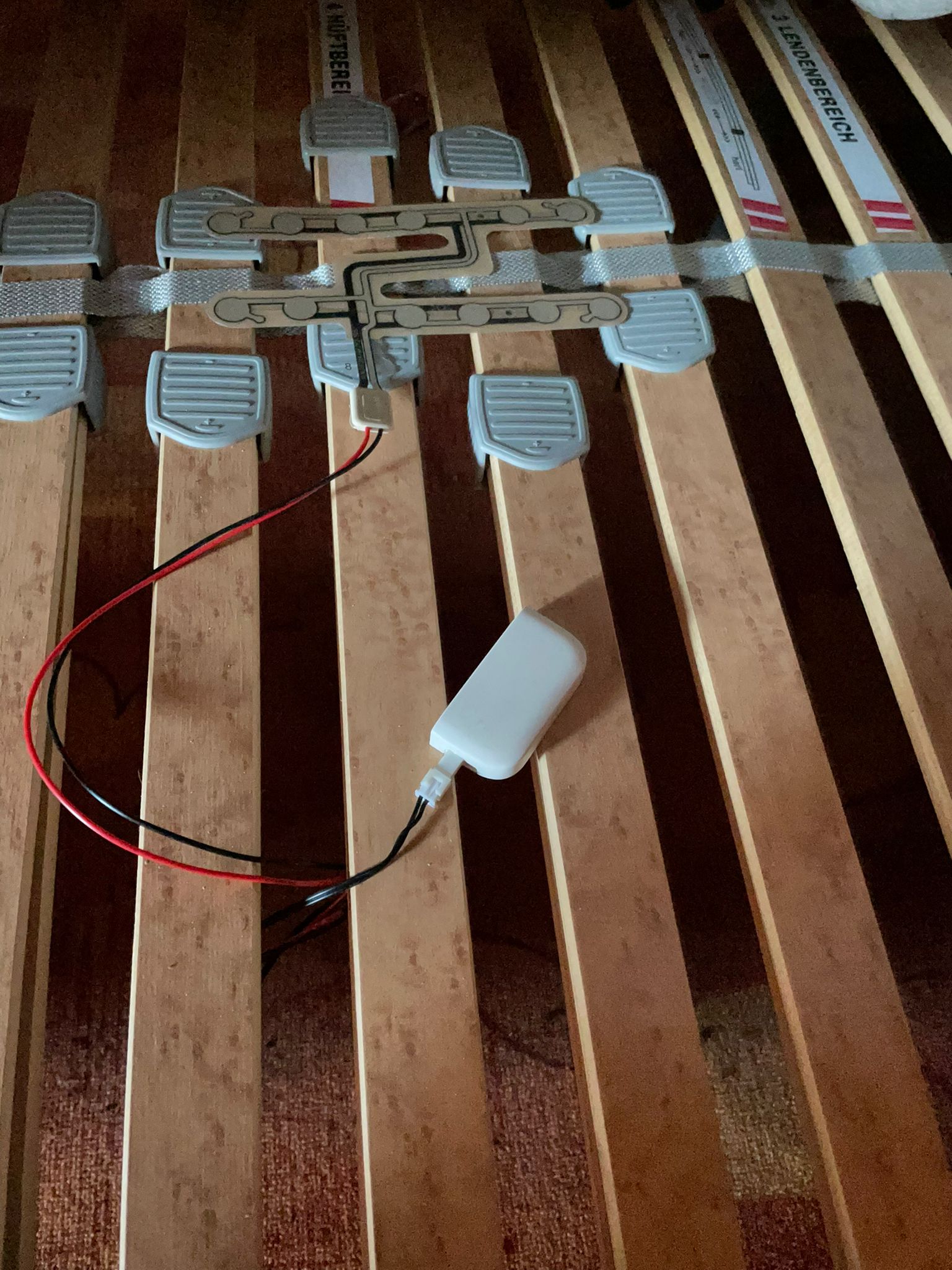

Chriz
Beiträge: 78
Re: DIY: Bettsensor
Beitrag von Chriz »
Habe fertig :D
Nur der Status wird leider verkehrt herum angezeigt

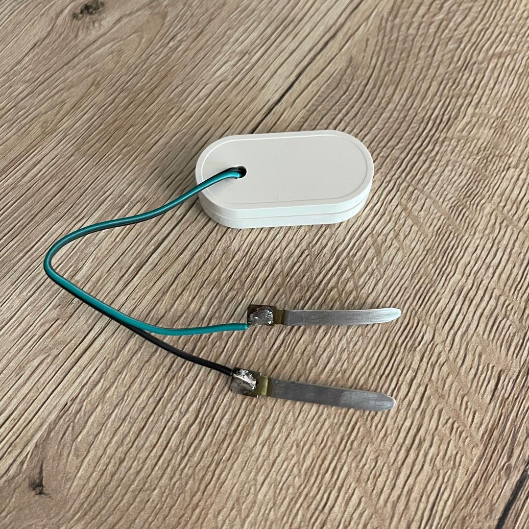

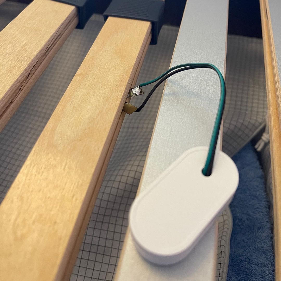

Re: DIY: Bettsensor
Ich hab das ähnlich gemacht. Allerdings habe ich zwischen die Latten eine Metall Klebefolie gepappt, um die Kontaktfläche zu vergrößern. Funktioniert sehr gut.
Die Verbindung zu den Folien habe ich übrigens hergestellt, indem ich die jeweiligen Kabel vor dem Ankleben, einfach mit einer Tackerklammer, durch die Folie getackert habe.
