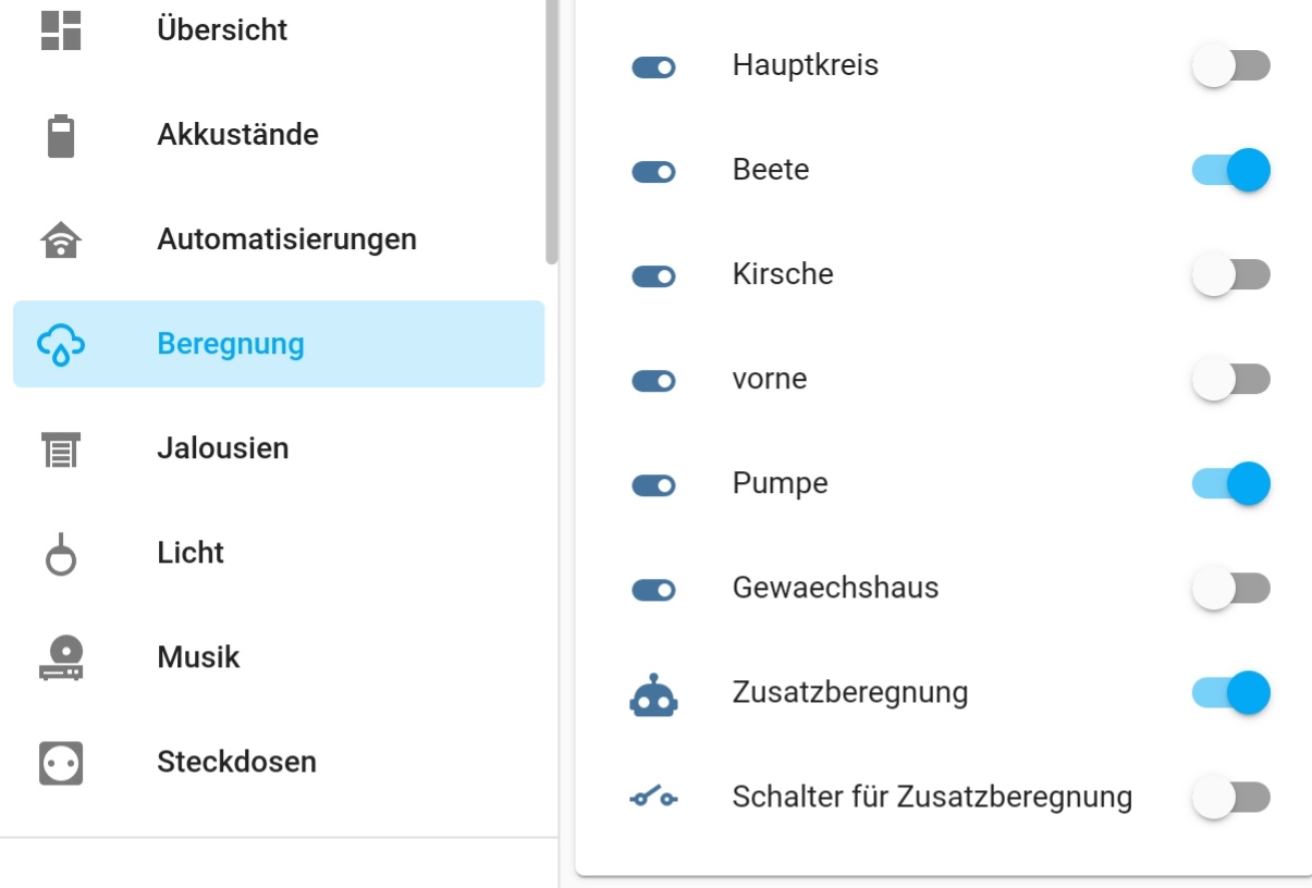

8ch habe mir einen Helfer angelegt, mit dem ich eine Automation starten möchte. Allerdings passiert nichts, wenn ich diesen Schalter bestätige. Lasse ich die Automation über 'Aktion ausführen' starten, funktioniert es.
Wo ist mein Gedankenfehler?

Re: Helfer als Auslöser für Automatisierung/ Automation
Verwende anstatt On und Off
on und off.
Also alles klein geschrieben.
Wenn Du Aktionen ausführen startest, werden nur die Aktionen ausgeführt. Trigger und Bedingung werden übersprungen.
