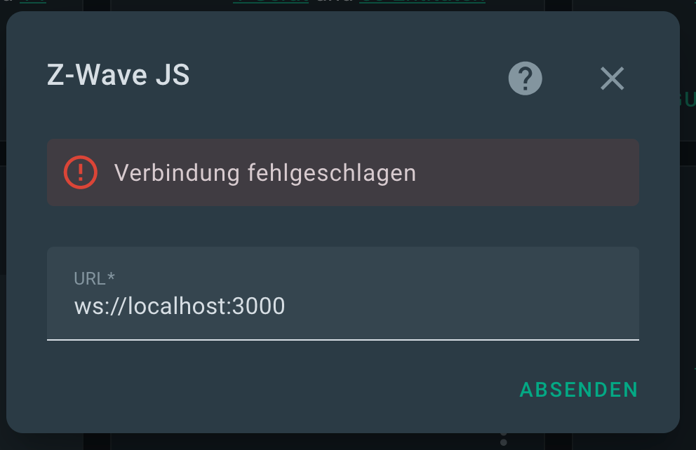

ich schaffe es nicht mehr eine Verbindung zum stick herzustellen...
so sieht es immer aus:

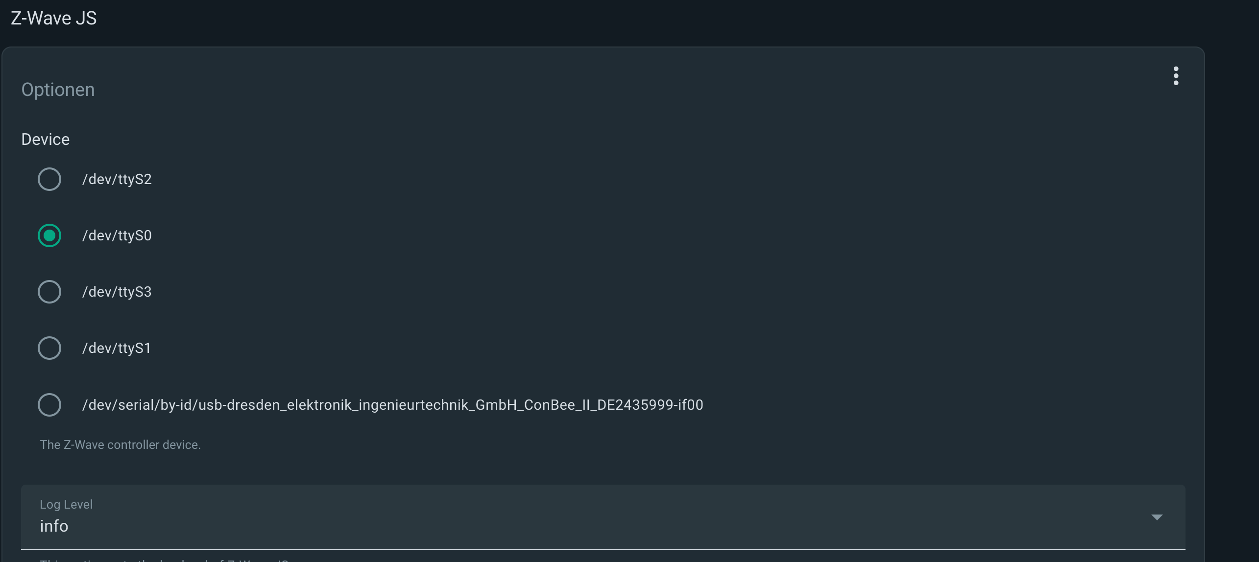

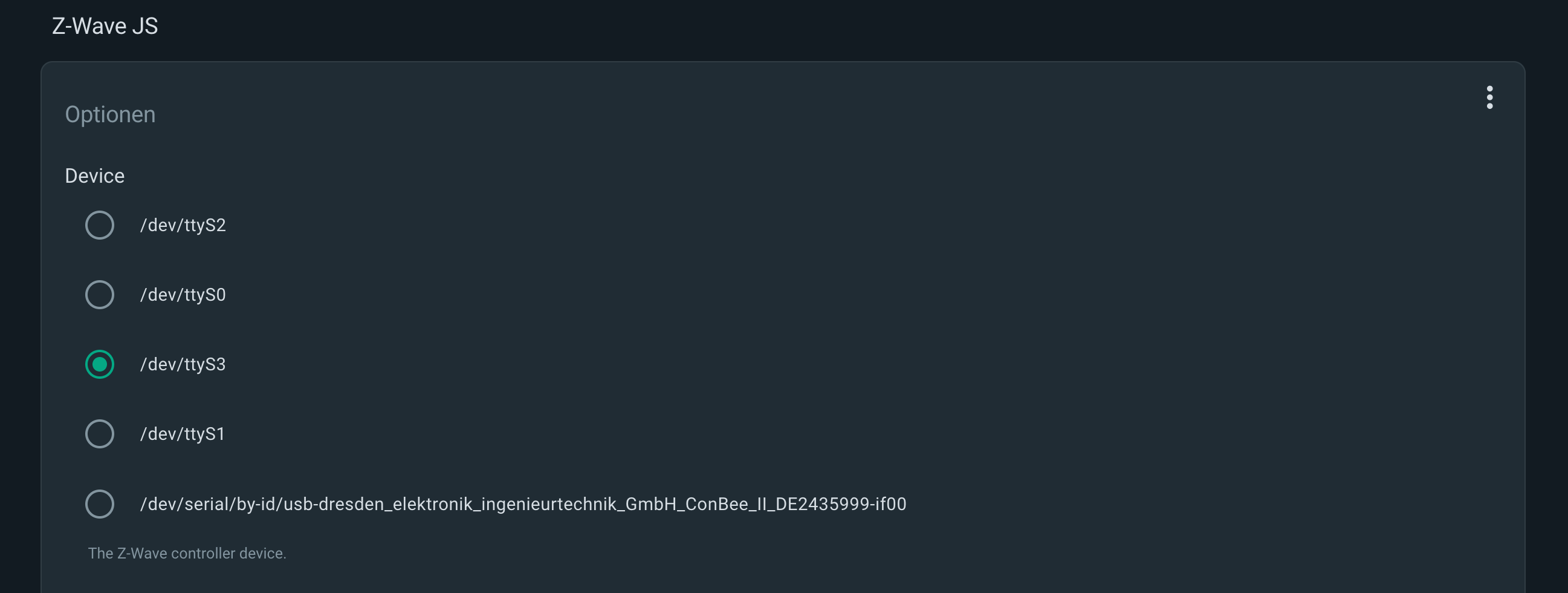

ich finde den stick nicht in der konfig:
Ich denke ich geh mal in den keller und entfernen den stick mal, mache einen neu start und dann stecke ich ihn wieder an... oder was meinst du?
