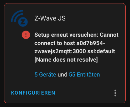

nach dem Home Assistant OS Update auf core-2022.6.7 funktioniert die Z-Wave JS to MQTT Integration nicht mehr.
Folgendes wird angezeigt:
Neues Laden der Integration (3 Punkte -> Neu laden) und ein Systemneustart bringen nichts.
Selbst das Zurückspielen des Backups mit core-2022.6.6, bei dem es keine Probleme mit der Integration gab, hat das Problem nicht gelöst.
Die Integration ist seit dem Update gestoppt und lässt sich auch nicht starten.
Das Merkwürdige ist jedoch, dass im Z-Wave JS to MQTT Protokoll aktuelle Daten der Z-Wave Geräte angezeigt werden, die Geräte im Dashboard aber als Nicht verfügbar angezeigt werden und auch nicht geschaltet werden können.

Welche Version hat Dein z-wavejs2mqtt Addon?
Und was sagt das Log vom z-wavejs2mqtt?

Zum Glück hat bereits der erste Tipp auf GH Try rebooting the host das Problem gelöst und ich musste nicht irgendetwas an den Seriellen Ports ändern. Das hätte mich wieder völlig überfordert bzw. ich hätte hunderte von Fragen stellen müssen... 😉
frenck, den Du eigentlich angeschrieben hattest, konnte mir übrigens nicht helfen. Ich hatte mit ihm auf Discord geschrieben.
Vielen Dank für den Hinweis, @Friedi! 👍🏼
@Osorkon, der Vollständigkeit halber hier die Infos:
Z-Wave JS to MQTT Version: 0.43.0
Im Z-Wave JS to MQTT Log wurden ganz normal die Infos bzw. Werteänderungen der Geräte gelistet.
