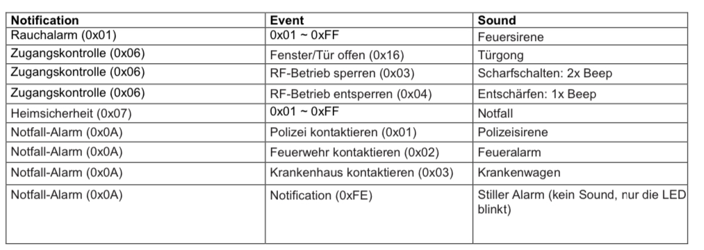

wie bekomme ich weitere Töne der devolo Sirene in Home Assistant zum Laufen?
Bei homee gibt es u.a. noch die Töne Scharfgeschaltet bzw. Entschärft.
Die hätte ich gerne noch.

hier stehen auch die Sounds und weiter Infos:
Aus https://community.home-assistant.io/t/zipato-multisound-siren-ph-pse02-eu-dlink-dch-z510/435728/8
Re: weitere Töne der develo Sirene
Habe die Devolo Sirene nicht, aber du hast doch in der Anleitung notification und event angegeben, brauchst nur noch den hexadezimal wert in dezimal umrechnen.
