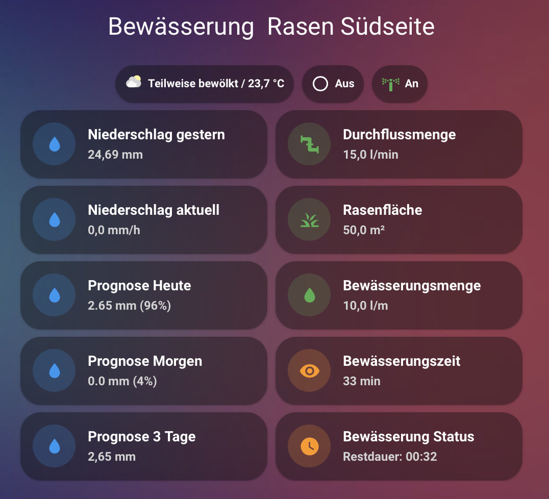

Hier mal mein erster Entwurf für das Bewässerung Kontrollzentrum. 😀
Blaue Icons -> Niederschlag, Vergangenheit / Prognose und Aktuell
Wird als Bedingung für die Ausführung der Bewässerung verwendet.
Grüne Icons -> Benutzer Eingaben
Orange Icons: Errechnete Werte für die Bewässerungszeit und die Restdauer der aktuell laufenden Bewässerung.
Kontrollzentrum Bewässerung.jpg (59.61 KiB) 75433 mal betrachtet
Falls Interesse besteht, kann bei Gelegenheit die Logik, bzw. die Skripte und Automatisierungen vorstellen.
Das sieht ja schon mal toll aus! 👍
Na dann mal her damit😀

Ich mache jetzt mal keine Wissenschaft draus, muss auch sagen, dass ich mir ausschließlich das erste Video von @Tristan im Galopp angeschaut habe.
Als Sensoren für den Forecast verwende ich hier mal OpenWeatherMap also weather.openweathermap
Auszug template.yaml

Für aktuelle und die Vergangenheitswerte nutze ich eine eigne Wetterstation in Verbindung mit der Ecowitt Custom Integration.
  • sensor.regen gibt die aktuelle Niederschlagsmenge in mm/h wieder. Also ob es gerade regnet und wie viel.
  • sensor.regenmenge_tag gibt den gefallenen Niederschlag von 00:00 bis 24:00 wieder. Diesen Sensor nutze ich um den Niederschlag von gestern zu ermitteln.

Zur Ermittlung ob die Bewässerung notwendig ist oder nicht, habe ich einen binary sensor erstellt.
Wenn gestern weniger als 5mm regen gefallen sind und der Vorhergesagte Niederschlag für die nächsten 3 Tage kleiner als 10mm ist und es gerade nicht regnet, ist das Ergebnis true,
also eine Bewässerung notwendig.

Für die Berechnung der Bewässerungsdauer nutze ich drei Helfer vom Typ input_number
  • input_number.durchflussmenge: Die Durchflussmenge in Liter/Minute
  • input_number.rasenflache: Die Größe der Rasenfläche in m²
  • input_number.bewasserungsmenge: Die gewünschte Bewässerungsmenge in Liter/m²
Das sind alles Variablen, die Ihr z.B. Im Dashboard setzen könnt.
Draus errechnet sich die notwendige Bewässerungsdauer.

Des Weiteren kommt ein weiterer Helfer zum Einsatz und zwar ein Timer.
timer.bewasserungszeit
Die Automatisierung die dann täglich 2 Stunden vor Sonnenaufgang startet, kann dann so aussehen.
Habe sowohl das Starten des Timers wie auch das einschalten und Ausschalten der Bewässerung in einer Automatisierung gepackt.

Für das Dashboard kommen die Mushroom Custom Karten zum Einsatz.
type: vertical-stack
cards:
  - type: custom:mushroom-title-card
    title: Bewässerung  Rasen Südseite
    alignment: center
    subtitle: ''
  - type: horizontal-stack
    cards:
      - type: custom:mushroom-chips-card
        chips:
          - type: weather
            entity: weather.openweathermap
            show_conditions: true
            show_temperature: true
          - type: entity
            entity: binary_sensor.bewasserung_notwendig
            icon_color: green
            use_entity_picture: false
            icon: ''
          - type: entity
            entity: switch.bewaesserung1
            icon_color: green
            icon: mdi:sprinkler-variant
        alignment: center
    cards:
      - type: vertical-stack
        cards:
          - type: custom:mushroom-entity-card
            entity: sensor.niederschlag_gestern
            entity: sensor.regen
          - type: custom:mushroom-template-card
            primary: Prognose Heute
            secondary: >-
              {{ states('sensor.openweathermap_forecast_precipitation') }} mm
              states('sensor.openweathermap_forecast_precipitation_probability')
            icon: mdi:water
            icon_color: blue
            primary: Prognose Morgen
            secondary: >-
              {{ state_attr('weather.openweathermap',
              'forecast')[1]['precipitation'] }} mm ({{
              'forecast')[1]['precipitation_probability'] }}%)
            icon: mdi:water
            icon_color: blue
            entity: sensor.niederschlag_vorhersage_3_tage
            name: Prognose 3 Tage
        cards:
            entity: input_number.durchflussmenge
            icon_color: green
            entity: input_number.rasenflache
            icon_color: green
            entity: input_number.bewasserungsmenge
            icon_color: green
            entity: sensor.notwendie_bewasserungsdauer
            icon_color: orange
            double_tap_action:
              action: call-service
              service: script.bewasserungs_timer
              target: {}
            primary: Bewässerung Status
            secondary: >-
              {% if state_attr('timer.bewasserungszeit', 'finishes_at') == none
              Inaktiv
              Restdauer: {{ (as_timestamp(state_attr('timer.bewasserungszeit',
              'finishes_at')) - as_timestamp(now())) | timestamp_custom("%H:%M",
              false) }}
              {%  endif %}
            icon: mdi:clock
            icon_color: orange
            tap_action:
              action: more-info
            hold_action:
              service: ''
              target: {}
            double_tap_action:
              service: timer.finish
                entity_id: timer.bewasserungszeit
Mushroom - Bewässerung.jpg (123.46 KiB) 75371 mal betrachtet
Das erste Symbol rechts vom Wetter, gibt den Status des von binary_sensor.bewasserung_notwendig wieder
Das zweite Symbol rechts vom Wetter, den Status der Bewässerung, also An oder Aus.
Mit einem Doppel-Klick auf Bewässerung Status, könnt Ihr die laufende Bewässerung stoppen.
Mit einem Doppel-Klick auf Bewässerungszeit, manuell die Bewässerung starten. Dazu wird noch folgendes Script benötigt.
