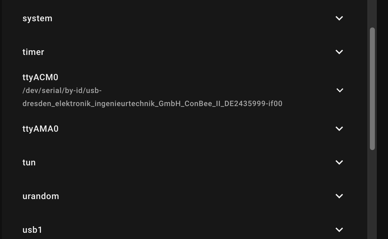

jetzt hab ich den Umzug vollzogen ... Auf einen Raspi mit dem ganzen was Du vorgeschlagen hast. Alles Prima gelaufen, ich dachte ja das mir der deconz Schwierigkeiten macht doch nach der Installation vom Backup alles wie gehabt alles läuft... doch der z wave stick 5GEN macht Probleme ich bekomme ich ihn nicht mehr eingebunden. Muß ich diesen Resten? egal welche Kabel oder welchen USB Port ich nutze er taucht nicht in HA auf.
Wenn ich unter Einstellungen - System - Hardware - alle Hardware schaue finde ich da nur den deconz:
Hast du vielleicht eine Idee oder Tip
Re: Z-Wave Stick einbinden
Hoddl hat geschrieben: ↑Sa 6. Aug 2022, 14:16
Bitte nicht!!!!!! Sonst darf Du alle Deinen Z-Wave Geräte neu Inkludieren.
@Hoddl Welchen Z-Wave Stick Nutzt Du?
Den Aeotec Gen5 ohne + bzw. noch ein altes Modell
Dieser hat einen Hardwarefehler und lässt sich am Raspberry Pi 4 nur über einen USB 2.0 Hub betreiben.

Osorkon hat geschrieben: ↑Sa 6. Aug 2022, 14:26
ja genau einen Aeotec Gen5 ohne dem Plus...also einen USB 2 Hub dann sollte es gehen... gut dann fahre ich mal schnell noch zum MediaMarkt...

super mit dem HUB klappt es..
