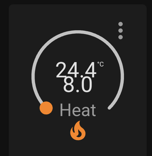

leider werden die Zahlen auf dem Smartphone zu groß angezeigt beim type: thermostat
Wie bekomme ich die kleiner?
square: false
type: grid
cards:
  - type: thermostat
    entity: climate.schlafzimmer_thermostat

@mondface Du verwendest eine Grid Karte, je nach Anzahl der Spalten und der Konfiguration Deines Dashboards (Ansichtsart) werden die Thermostat Karten dann gestaucht,
was zu diesem unschönen Effekt führt.

Ich benutze Grid, die Schrift wird leider nur bis zu einer gewissen Größe verkleinert.
Auf den Geräten benutze ich die HA Companion App auf Samsung Galaxy Tab S7 Plus, S22 Ultra und Pixel6 Pro.
Bei allen das gleiche Problem...
