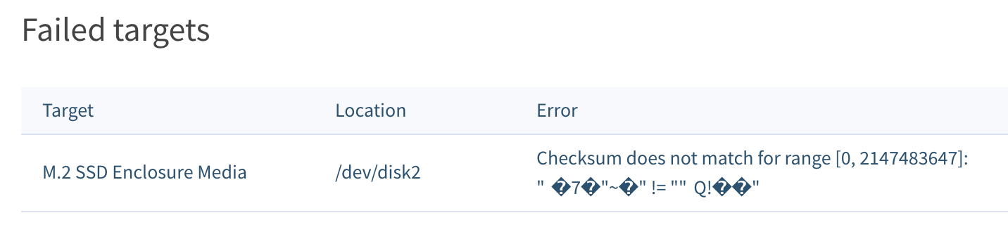

Wie bereits erwähnt, hatte ich mir eine SSD M.2 (WD Green™ SATA SSD M.2 2280 240 GB, https://www.westerndigital.com/de-de/pr ... DS240G3G0B) bestellt. Leider schaffe ich es (zum verrecken 🤬) nicht, HA darauf zu installieren bzw. den aktuellen HA USB-Stick darauf zu klonen. Bei 98 % der Validierung erscheint IMMER folgende Fehlermeldung:
Flash Failed!
Die Checksumme ist allerdings tlw. anders und der Text wird manchmal auch in Klarzeichen angezeigt.

Während ich den oberen Teil des Posts geschrieben habe und Euch erneut um Rat bitten wollte, habe ich vor lauter Verzweiflung den Raspberry Pi Imager ausprobiert um damit die HA-Image Datei auf die M.2 zu flashen. Und siehe da es hat funktioniert... 🥳

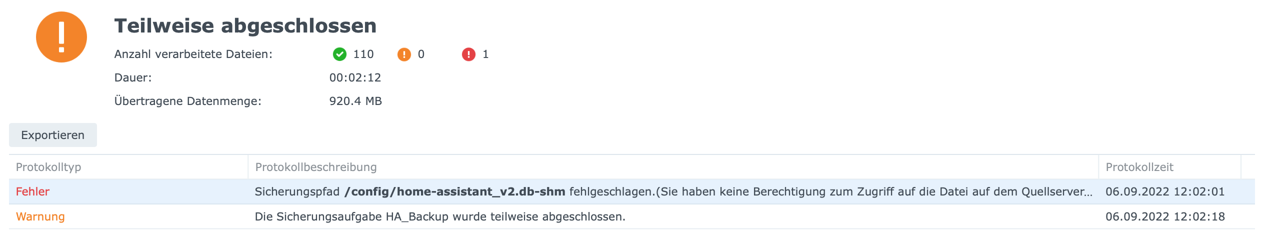

Hi @Jim_OS, ich hätte doch noch eine Frage zum ABfB.
Manchmal erhalte ich nach einem automatisch durchgeführten Backup folgende Fehlermeldung:
Greift HA eventuell während der Backuperstellung aktiv auf diese Datei zu? Wie bereits gesagt, diese Fehlermeldung erscheint nur manchmal. Von 42 Backups ist das "nur" 5 Mal vorgekommen. Irgendeine Idee?
Re: Backup
Ich kenne die genauen (Hintergrund)Prozesse vom HA nicht, aber ich würde auch vermuten das die Datei gerade von HA in Benutzung ist und somit ABfB die in dem Moment nicht sichern kann. Genaueres kann ich Dir dazu aber leider auch nicht sagen.
Unabhängig von HA kann es immer ein Problem sein ein laufendes System 1:1 sichern zu wollen, auch wenn eine Backup-Software ggf. etwas anderes verspricht. :lol: Ist mir in den letzten Jahren/Jahrzehnten oft genug passiert. Ich habe mir daher seit Jahren schon angewöhnt bei einer Komplettsicherung immer ein Image per Clonezilla von dem System zu erstellen. Dann bin ich sicher auch tatsächlich eine 1:1 Kopie von dem System zu haben. ;) Aber das ist halt mein über die Jahre gewachsenes und pers. Vorgehen.
