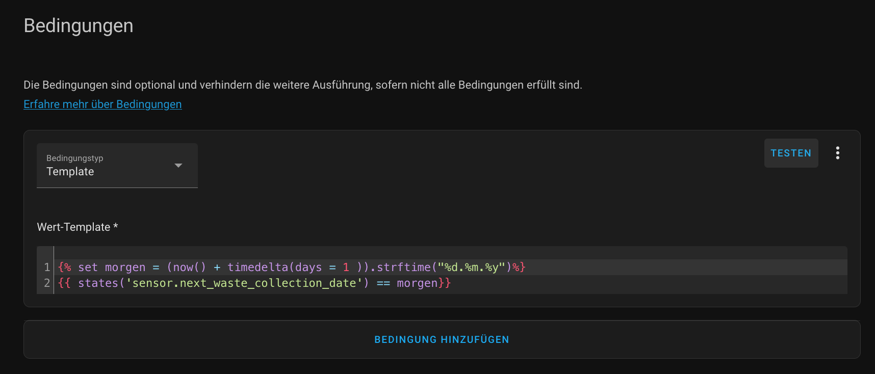

Leider muss ich das Thema doch noch mal aufgreifen, da die Automatisation leider nicht automatisch funktioniert.
Starte ich die Automatisation händisch per Aktionen ausführen, funktioniert alles einwandfrei. Allerdings wird die Automatisation nicht automatisch ausgeführt.
Folgendes soll mit der Automatisation erreicht werden:
1 Tag vor der Abholung soll um 17:30 Uhr ein WebHook mit Info zur Müllart an ein anderes Gateway geschickt werden.
Das Versenden des WebHooks funktioniert beim Testen einwandfrei, aber die Automatisation startet nicht automatisch. Hier mal der YAML-Code:
alias: Erinnerung Müllabfuhr
    at: "17:30:00"
  - condition: template
    value_template: |-
      {% set morgen = (now() + timedelta(days = 1 )).strftime("%d.%m.%y")%}
      {{ states('sensor.next_waste_collection_date') == morgen}}
  - service: rest_command.homey
      variable: "{{states('sensor.next_waste_collection_type')}}"
Und wenn ich nur den Teil der Bedingung im visuellen Editor teste,
erscheint folgende Fehlermeldung:
Fehler beim Testen der Bedingung aufgetreten
template value should be a string for dictionary value @
data['value_template']. Got None
Kann jmd. was damit anfangen?
Re: Erinnerung am Vortag - Der Müll muss raus - Waste Collection Schedule
@fantross startest Du die Automatisierung manuell, wird der Trigger und der Bedingung Teil übersprungen.
Du führst nur den Aktion Teil aus.
Wenn Die Automatisierung nicht wie gewünscht funktioniert, liegt es an der Bedingung.
Die Fehlermeldung bei der Prüfung von Template Bedingungen ist normal, bzw. ein Bug. Kurz gesagt, es lassen sich aktuell keine Template Bedingung innerhalb der Automatisierungen testen.
Wenn Du das template im Template Editor eingeben tust, kannst Du auf diesem weg das Template prüfen.
Das Ergebnis sollte true oder false lauten.
Da bei mir zufällig morgen die Papiertonne fällig ist, liefert der Template Editor diese Ergebnis.
Dieses Template
 {{states('sensor.next_waste_collection_date')}}
liefert das Ergebnis: 07.09.22
Interessant wäre, jetzt was bei Dir die jeweiligen Templates als Ergebnis liefern.

@Osorkon, das sind wieder neue Informationen (Automatisierung manuell ausführen), die ich noch nicht wusste, danke!
liefert false.
liefert 09.09.2022.
liefert Braune Tonne.
Alle Templates liefern also das richtige Ergebnis, dennoch wird die Automatisation nicht ausgelöst. Bin ratlos... 🤷🏼‍♂️
Wenn der nächste Abfuhrtermin erst am 09.09 ansteht.
Ist die Bedingung am 07.09 natürlich nicht erfüllt.
Erst am 08.09 ist die Bedingung erfüllt.
Morgen um 17:30 sollte die Automatisierung wie erwünscht ausgeführt werden.

Das ist klar, dass die Automatisation morgen erst für Freitag ausgeführt werden sollte. Aber das hat sie letzten Sonntag für den Termin am Montag nicht und die Wochen davor auch nicht. Die Automatisation, wie ich sie gestern gepostet habe, ist bereits schon mehrere Wochen aktiv, aber ich wurde bisher nicht 1x erinnert.
Im Debug-Bereich kann ich allerdings sehen, dass die Automatisation gestern um 17:30 Uhr ausgeführt wurde, aber natürlich mit dem Ergebnis False und deshalb korrekterweise nicht vollständig durchgelaufen ist.
Auch wenn ich mir eigentlich nicht vorstellen kann das die "Übergabe" an Homey fehlerhaft ist, schließlich funktioniert die eigentliche Aktion ja und Homey benachrichtigt mich per TTS, werde ich mir morgen nach 17:30 Uhr mal den Debug-Bereich anschauen, was dann darin steht.
@fantross Schaue bitte mal nach was der SenOr und das Template für ein Datumsformat liefert.
Es schaut danach aus. Als ob Dein Senor dieses Datumsformat dd.mm.yyyy liefert.
Und das Templete dieses
dd.mm.yy
Somit kann die Bedingung nie erfüllt sein.
Ändere mal die Formatierung des Sensors oder des Templates,
dann sollte die Automatisierung auch so funktionieren wie gewünscht.

@Osorkon, das wird es vermutlich gewesen sein.
Das Format vom Sensor war Folgendes:
"%d.%m.%Y"
Das vom Template dieses:
"%d.%m.%y"
Heute Abend sollte die Automatisation laufen, werde berichten...
Erst mal vielen Dank!

@Osorkon, hat übrigens funktioniert. 👍🏼
