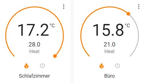

bei mir werden die Daten in HA (siehe Bild) meiner beiden Eurotronic Spirit Z-Wave nicht aktualisiert,
wenn die Temperaturänderung über einen scheduler vorgenommen wird ( viewtopic.php?t=516#p4062 ).
Wenn ich die Solltemperatur am Thermostat oder über über den Regler (siehe Bild) ändere, sind die Soll Werte identisch.
Nur über einen scheduler nicht.
Mach ich einen reload der Integration des z-wave js, sind die Werte auch identisch.

Re: Eurotronic Spirit Z-wave
Du meinst, dass zwar die Soll-Temperatur laut Plan am Heizkörper-Thermostat ankommt, aber der Wert im Dashboard nicht aktualisiert wird.
In welcher Abhängigkeit zueinander stehen die 2 Thermostate Schlafzimmer und Büro?
Mit Soll-Werte identisch, meinst Du die Soll-Temperatur am Heizkörper-Thermostat und im Dashboard?

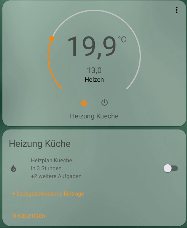

So sieht es bei mir aus. Im Heizplan ist die Temperatur 17°C definiert. Das Thermostat steht auf 13°C. Sobald der Heizplan aktiviert wird,
wird die Soll-Temperatur wie man sieht sofort auf 17°C gesetzt.

Obwohl mein System auf einem relativ aktuellen Stand war,
habe ich jetzt mal alle Updates eingespielt und jetzt funktioniert es!
