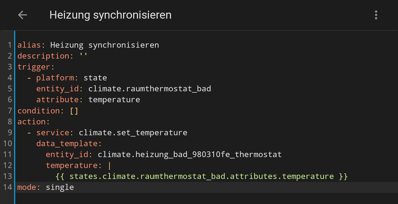

Und gleich die nächste Frage:
Ich habe in einem Raum ein Danfoss Wandthermostat.
Ist es möglich das Wandthermostat mit dem Heizkörperthermostat zu synchronisieren ?
Das heißt, wenn sich die Soll-Temperatur des Danfoss ändert, soll der Thermostat folgen.
Ich hab da im Moment keinen Plan, wie ich das anstellen soll.
Re: Heizplan
Zum Thema Synchronisation Wand Thermostat mit Heizung Thermostat, hier mal ein Bsp.:
alias: Küche - Heizung Sync Küche
    entity_id: climate.wandthermostat_kueche
    attribute: temperature
    data_template:
      entity_id: climate.heizung_kueche
      temperature: |
        {{ states.climate.wandthermostat_kueche.attributes.temperature }}

Re: Heizplan
Vielleicht bin ich einfach zu dämlich zum Abschreiben ?
Der Wandthermostat soll die Ist-Temperatur des Heizkörperthermostat steuern.
Schau bitte nochmal über meinen Code, bei mir passiert rein gar nichts:
Re: Heizplan
Undertaker hat geschrieben: ↑Do 19. Mai 2022, 12:55 Vielleicht bin ich einfach zu dämlich zum Abschreiben ?
Um das zu beurteilen, fehlt mir leider die passende Qualifikation. 😀
Aber Copy & Paste würde auch gehen. 😉 Und dann nur noch Deine Entitäten anpassen.
Vielleicht kannst Du in Zukunft yaml Schnipsel als Code formatiert posten, das erleichtert eine Fehlersuche ungemein.
Was hast Du für Wandthermostate am Start. Hast Du mal geschaut ob das Attribut temperature bei Dir vorhanden ist, oder die eingestellte Temperatur anders übermittelt wird.
Füge mal das Template in den template editor ein, was kommt da als Ergebnis raus?
Ansonsten schau mal Entwicklungswerkzeuge -> Zustände und suche nach den Thermostat, welche Werte er liefert und welche Attribute.
Der Dienst climate.set_temperature funktioniert aber bei Deinen Heizungthermostaten? Schon mal in Automatisierungen oder Skripts verwenden.

Re: Heizplan
Nochmal ein kleines Feedback.
Ich habe das Devolo Wandthermostat zurück in Homey inkludiert. Anschließend habe ich das Wandthermostat per MQTT wieder zu HA geschickt.
Dein Beispiel hat danach sofort funktioniert. :?:

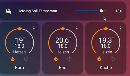

Re: Heizplan
Hamudulu hat geschrieben: ↑So 29. Mai 2022, 10:02 Andererseits frag ich mich warum du das so machen willst?
Um damit mehrer Heizungthermostate zu steuern, kann es schon Sinn machen.
Undertaker hat geschrieben: ↑Sa 28. Mai 2022, 17:43 Als Punkt 3, möchte ich, dass die Heizkörper dem Wert des Helfers folgen.
Sowas in der Art?
Hier als Bsp. folgen 3 Heizungthermostate dem Wert des Input Number.
alias: Test - Mehrere Heizungen ansteuern
      - input_number.heizung_soll_temperatur
      temperature: |
        {{ states('input_number.heizung_soll_temperatur') | int }}
        - climate.heizung_bad
        - climate.heizung_kueche
        - climate.heizung_buero
Re: Heizplan
Ich will das so machen, dass ich eine "shoot and forget" Automatisierung für die Heizung habe. Es reicht dann, wenn ich die Temperatur des Helfers ändere und der Rest folgt. Ganz praktisch finde ich es auch, z.B. mit einem Hue Dimmschalter, die Temperatur des Helfers im Bedarfsfall anpassen zu können.
Diese dreigeteilte Automatisierung hatte ich auch bei Homey.
- Variable für die Temperatur
- Fensterkontakte ändern die Variable auf 8 Grad und kehren beim Schließen auf die alte Temperatur zurück
- Thermostate folgen der Variable
Die ganzen Bedingungen drum herum kann ich später einpfrimeln. Es dreht sich wie immer bei mir um das Grundgerüst, mit dem ich dann spielen kann. Die Feinheiten kommen nach und nach.
@Osorkon , das ist genau das, nach was ich gesucht habe ! 👍👍👍👍👍
