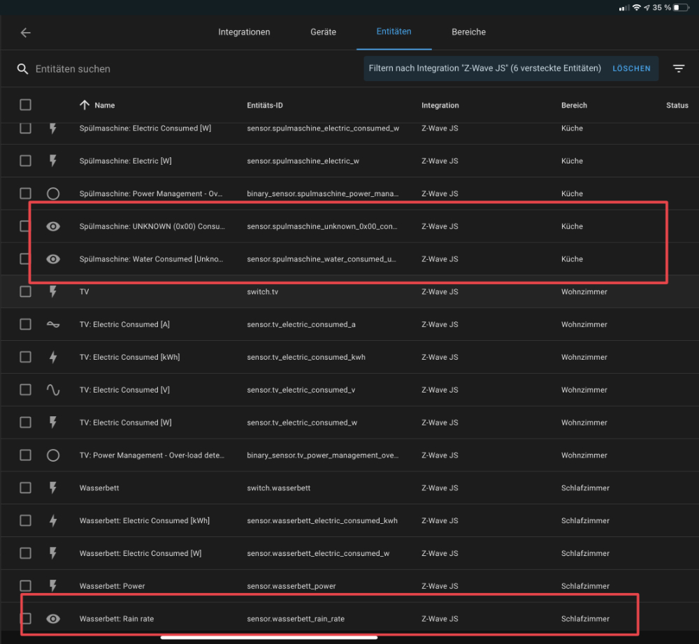

Also ich werd aus HA manchmal nicht ganz schlau. Ich hab da im Z-Wave ein paar seltsame Sensoren entdeckt, bei denen ich mir keinen Reim darauf machen kann, woher sie kommen bzw. woher die Benennungen kommen. Hat einer von euch eine Idee?
Die Entitäten sind übrigens Plugs (Fibaro und Neo).
HA Sensors small.jpg (198.07 KiB) 1111 mal betrachtet

Ja, schon klar. Aber schau dir mal die Namen an …
Water consumed, rain rate …
Bei Plugs!

Friedi hat geschrieben: ↑Sa 14. Aug 2021, 16:19Water consumed
Passt doch in der Küche. 🤣
Friedi hat geschrieben: ↑Sa 14. Aug 2021, 16:19rain rate
Passt zumindest auf den zweiten Blick zum Wasserbett. 🤣🤪
Du kannst ja mal zum Vergleich im ZwaveJs Control Panel nachschauen, was da für Sensoren auftauchen.
Du kannst Dir jetzt graue Haare wachsen lassen, oder einfach deaktivieren und vergessen.
Aus den Augen aus dem Sinn. 😀

Osorkon hat geschrieben: ↑Sa 14. Aug 2021, 16:36 Du kannst ja mal zum Vergleich im ZwaveJs Control Panel nachschauen, was da für Sensoren auftauchen.
Dieselben …

Der Sensor kommt vom Z-Wave Plug. Welchen Hersteller+Modell verwendest du?
