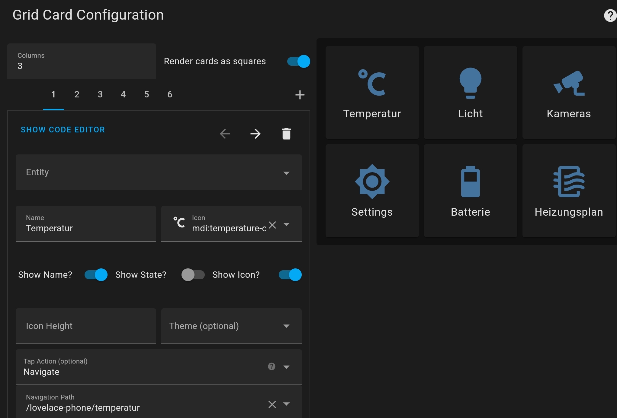

Wenn du den Haken setzt, wird es nicht mehr oben angezeigt, so soll es ja sein.
Du kannst dann einen Button mit Navigation angeben, der dort hin springt.
Hier der Button Temperatur, der dann den subview Temperatur anzeigt.

Wenn ich es richtig verstehe, muss ich mir erst mal so eine Grid-Card erstellen?

Nein, nur einen Button
