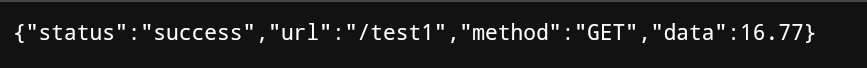

Wenn ich die Zeile "value_template: "data"" weg lasse, meldet der Sensor den kompletten String der Api zurück:
Es geht also nur noch darum, wie ich den Wert Data aus diesem String herausfiltern kann und als Wert für den Sensor verwende.
