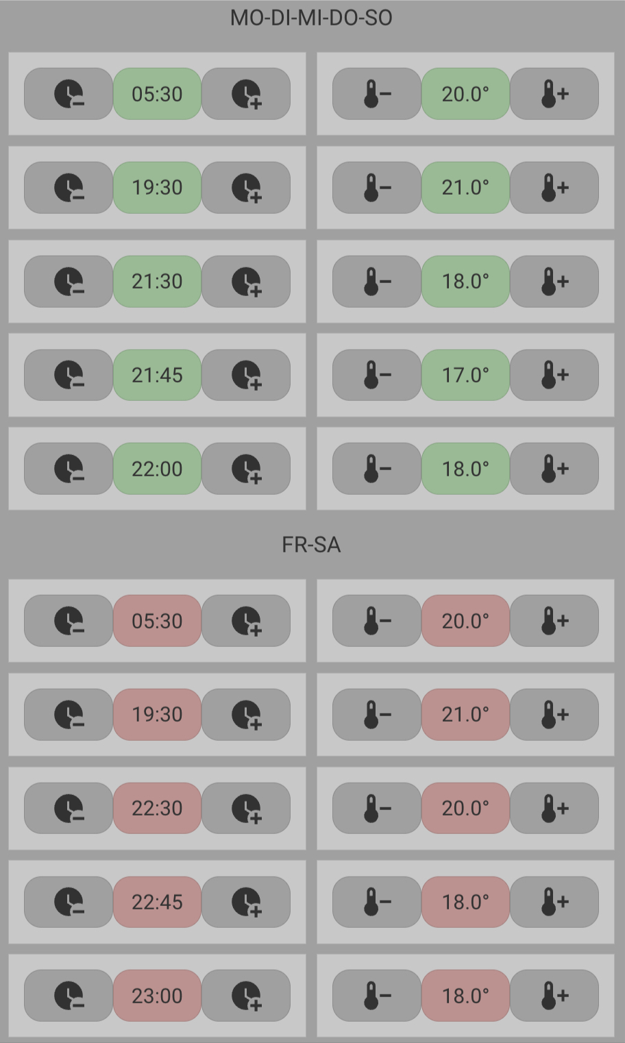

iScreen Shoter - 20221028115059010.jpg (209.26 KiB) 2439 mal betrachtet

Wer Interesse hat.
So ist der aktuelle Stand,
für meine Erfassung der Schaltzeiten und Zieltemperaturen (Helper),
die dann in der Automation verwendet werden.
Bin für jegliche Vorschläge dankbar.

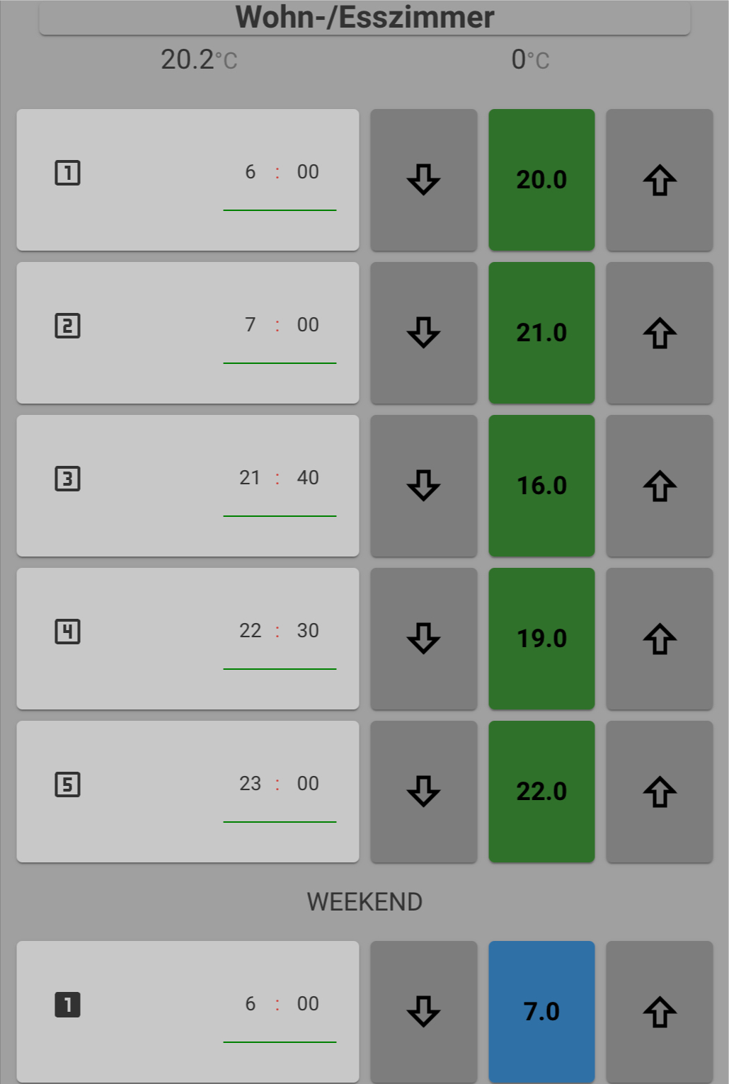

iScreen Shoter - 20221115093129689.jpg (332.96 KiB) 2394 mal betrachtet
