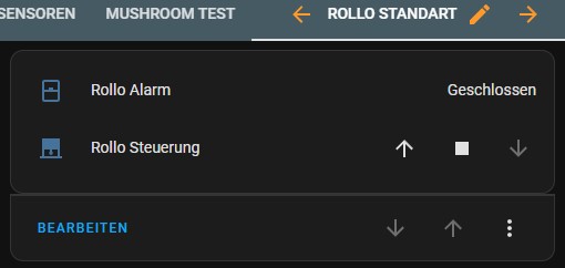

Also Standardmäßig zeigt dir der HomeAssistent das nicht an, da hast du nur eine Steuerung und einen Alarm Sensor (Geschlossen und Aus zeigt der Alarm Sensor an)
Rollo Standart.jpg (18.36 KiB) 5807 mal betrachtet

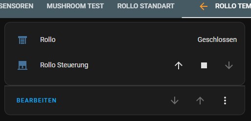

Den Zustand selbst, sowohl open oder closed (geht von den eingestellten Endlagen aus) gibt die Entität aber auch aus. So das ich diese mir mit einen Template Sensor einfach dann selbst was gebastelt habe fürn HomeAssistanten.
Rollo Template.jpg (18.03 KiB) 5807 mal betrachtet

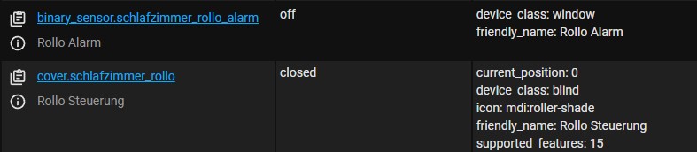

Die Entität selbst hat aber auch die aktuell Position, hier nun 0
Rollo Entitaet zu.jpg (27.42 KiB) 5807 mal betrachtet

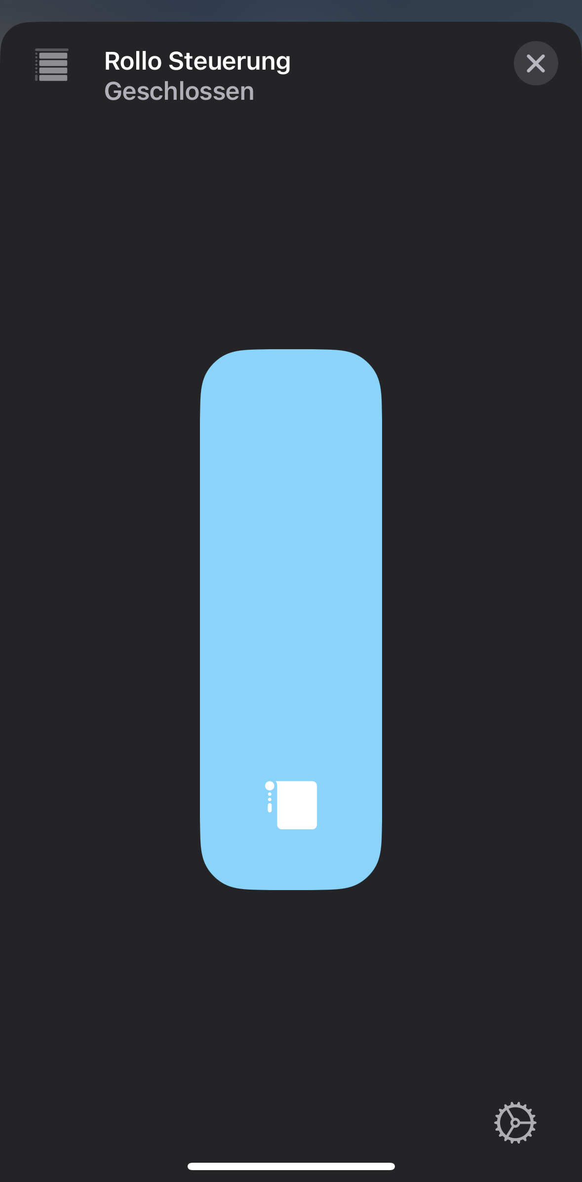

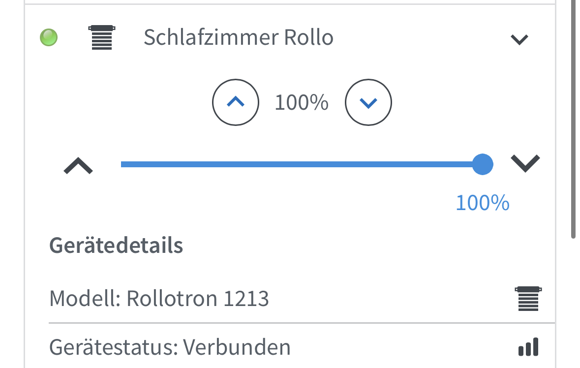

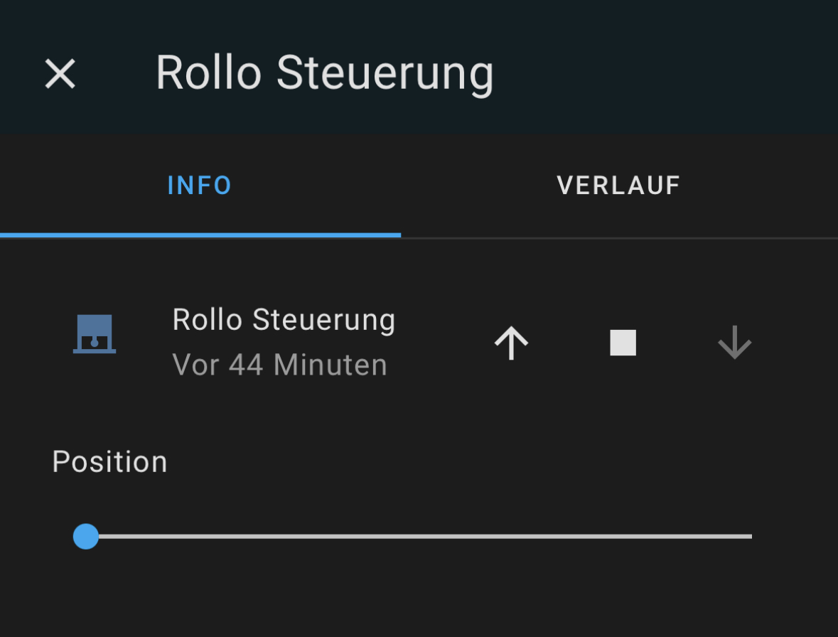

Es Existiert da noch so ein Schiebregler in der Steuerung (sowohl der FritzBox, als auch im HA oder HomeKit).
Daher glaube ich dass es sich schon auf die Öffnungsgrad bezieht.
