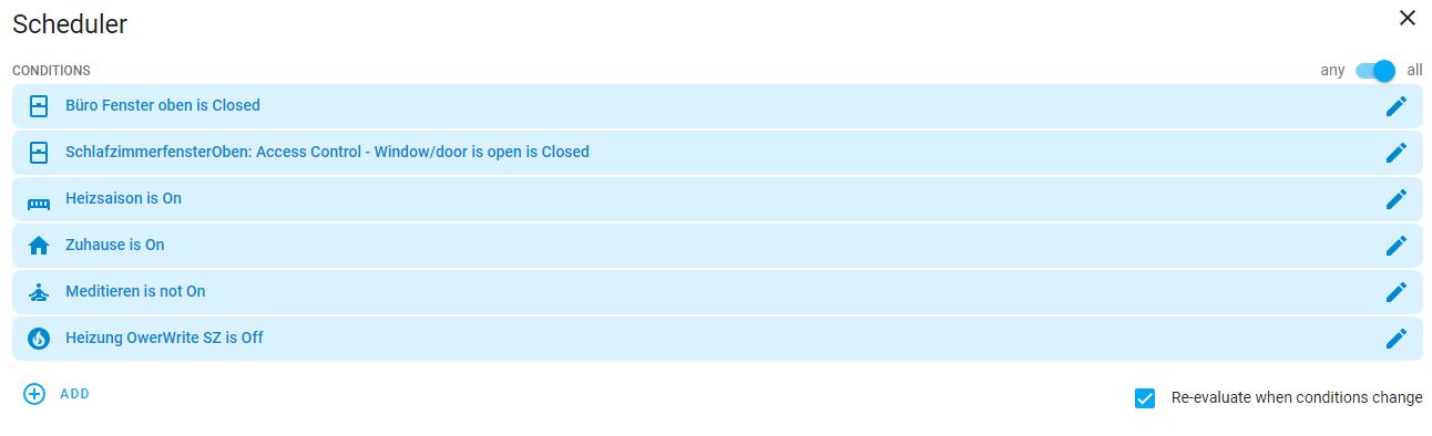

Re: stoppen von Automationen
mondface hat geschrieben: ↑Mi 30. Nov 2022, 17:14
Wenn der Boost schon gestartet wurde, kann ich ihn dann erneut starten, ohne dass die Aktionen nach dem Delay des ersten Startens ausgeführt wird.
Wenn Du den modus: restart verwenden tust, hätte es den gleichen Effect. 😉
Ein erneutes Ausführen der Automatisierung führt dann dazu, dass die laufende Automatisierung abgebrochen wird und ein neu Instanz gestartet wird.
Siehe auch Modus bei Automatisierungen
Das deaktivieren eine Automatisierung nutze ich in der Regle nur für längere Zeiträume, oder bei Test Automatisierungen.
Und deaktiviert und aktiviert wird ausschließlich manuell und nicht per Automatisierungen
Ich verwende in der Regel Helfer als Bedingung, Bsp. wäre hier die Heiz-Session.
Aber viele Wege führen nach Rom.
