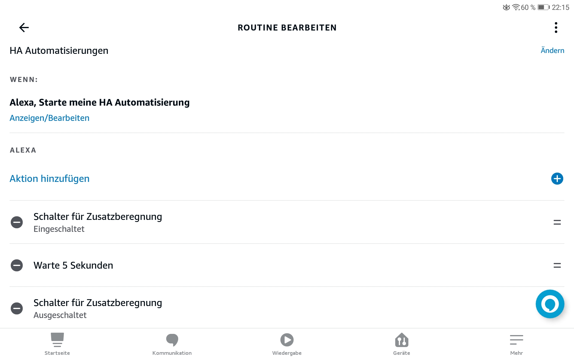

Wenn Du NABU Casa hast, die Alexa-Integration eingerichtet ist, kannst Du die einen Helfer (Schalter) erstellen, den gibst Du nachher per Alexa (unter Home Assistant Cloud) frei, bei Alexa neue Geräte suchen. Dann kannst Du den Schalter im HA als Auslöser in der Automatisierung nutzen. Dazu habe bei mir n in meiner Alexa ein Routine erstellt. Dabei einen Sprachbefehl eingeben
  • erster Auslöser den Schalter einschalten lassen
  • dann z.B. Wartezeit 2 Sekunden (in der Zeit ist ja die HA-Automatisierung gestartet)
  • dann der Schalter (auch in der gleichen Alexa-Routine) wieder ausschalten lassen. Dann steht dieser Schalter wieder für das nächste Mal im "Grundzustand".
    Ich hoffe, ich habe Dich richtig verstanden und mal als Beispiel einen Screenshot beigefügt.

Danke, hat super funktioniert!
NABU Casa habe ich natürlich! ;^)
Auf die Helper Version bin ich mal wieder nicht gekommen, dachte über input_boolean in yaml nach, aber die sind nicht zu Alexa exportierbar.
