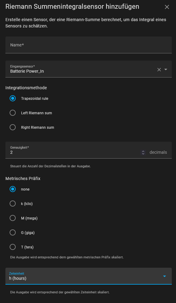

Und anschließend mit Hilfe der Integration - Riemann sum integral die kWh berechnen.

Das mit dem Intergral ist an sich auch keine Problem das geht über die Helfer in bei den Geräten.

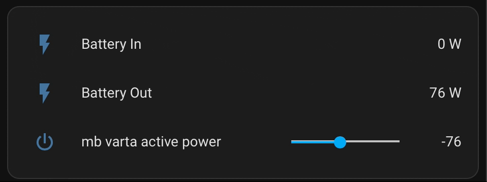

Hallo @Markus anbei die 2 Sensoren als Template Sensoren.
Ich verwende hier die aktuelle Template Integration. Die alte template Platform nutze ich nicht mehr.
Mache mir deshalb hier nicht die Mühe da auf Fehlersuche zu gehen.

Der Sensor
sensor.mb_varta_active_power
Ist vorhanden und liefert die von Dir besagten positive bzw. negative Werte, je nach dem ob die Batterie geladen oder entladen wird richtig?
Wenn der Sensor bei Dir anders heißt, musst Du diesen natürlich gegen Deinen austauschen.

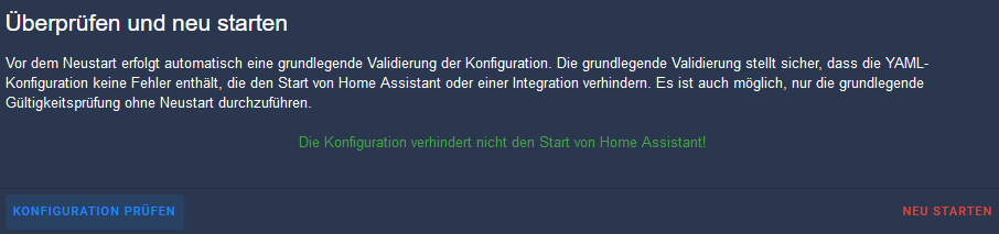

Nach dem Du die Template.yaml bearbeitet hast. Die Konfiguration prüfen und die Template Konfiguration neu laden.
Danach sollten Dir die 2 neuen Sensoren zur Verfügung stehen.
Re: Sensorwert abhängig vom Vorzeichen aufsplitten
sensor.mb_varta_active_power ist vorhanden und aktiv, die anderen gibt es nicht.
Config ist geprüft, in Ordnung und neu gestartet

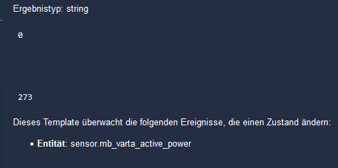

Was bekommst Du als Ergebnis wenn Du das Template im Template Editor eintragen tust?
{% set gridin = (states('sensor.mb_varta_active_power') | int(0)) %}
{% if gridin < 0 %}
{{ gridin | abs }}
0
{% if gridin > 0 %}
{{ gridin }}
0
Es ist ja nicht so, dass ich das ganze bei mir nicht getestet hätte. :D

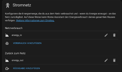

Ja, in der sensor.yaml, aber im Energy Dashboard kann ich den Sensor nicht wählen?

zu Deinem Problem: Das Enegiedashboard erwartet kWh als Wert. daher must du nicht die Sesorwerte nemmen sondern das Ergebnis von deinem Rieman Helfer dann funktionierts.
