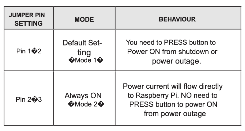

Hab das ArgonOne Gehäuse [1] für meine Rapsi in Verwendung. Schaltet man den Raspi stromlos, muss man zum wiedereinschalten manuell die Power-Taste am Gehäuse drücken.
Unter gewissen Umständen ist das allerdings eine Einschränkung. Beispiel: ich bin nicht zu Hause und der Raspi/HA hat sich aufgehängt. Dann könnte ich mit einer WLAN Steckdose die Spannungsversorgung mal trennen/einschalten sodass der Rapsi "hart" neu startet....dies geht aber mit diesem Gehäuse nicht.
Kann man das ändern?

Du war doch bei Deinen ArgonOne bestimmt so ein kleiner Beipackzettel dabei? ;)
Arrgon one.png (71.88 KiB) 339 mal betrachtet
