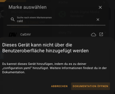

Re: CalDav für iCloud Kalender
Hallo Bolschi, Du meinst diesen Dialog?
Über die GUI kannst Du die CALDAV Integration nicht hinzufügen.
Dies erfolgt über die configuration.yaml wie von mir oben beschrieben.

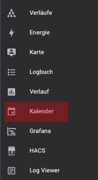

Zum Schluss Home Assistant neu starten und In der Seitenleiste sollte dann der Kalender auftauchen.

Guten Morgen Osorkon,
Großartig nun funktioniert es! Ich danke dir wirklich sehr!!!!
Viele Grüße Marco
