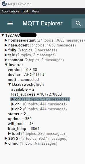

OK hier mal eine "Kurzversion" (aufgrund der Bildbeschränkung hier im Forum aufgeteilt auf zwei Postings). :)
Wie schon gesagt brauchst Du erst einmal bei Dir im LAN einen Mosquitto broker (Server). Der ist dafür zuständig die Daten, die von den Geräten gesendet werden, zu empfangen. Dieser Mosquitto broker Server muss irgendwo bei Dir im LAN laufen. Also entweder unter HA selber, oder z.B. auf einem NAS oder anderem Client der dauerhaft verfügbar ist.
Wenn der Mosquitto broker Server unter HA laufen soll muss dafür das Mosquitto broker Addon installiert und eingerichtet werden.
Wenn das passiert ist kann der Mosquitto broker Server über seinen Port (üblicherweise Port 1883) angesprochen werden. Also mal angenommen bei Dir läuft HA auf einem Raspi und der hat die IP 192.168.1.100, dann kannst Du den Mosquitto broker darauf über 192.168.1.100:1883 erreichen.
Jetzt musst Du dafür sorgen das die Geräte (Tasmota, Zigbee, ESP usw.) die MQTT Daten an den Mosquitto broker unter 192.168.1.100:1883 senden. Bei Tasmota sehe das z.B. so aus: Du gehst auf der WebGUI des Tasmota Gerätes und gibts dort unter MQTT die Daten des Mosquitto broker ein. Also IP, Port, Username und Passwort.
Damit ein Tasmota Gerät die Daten per MQTT sendet muss zusätzlich noch der Befehl Setoption19 1 per Tasmota Console einmalig gesendet werden. https://tasmota.github.io/docs/Commands/ Sobald das passiert ist sendet Tasmota die Daten per MQTT Protokoll.
Jetzt geht es darum wie man sich diese MQTT Daten anzeigen lassen kann, bzw. sie bei HA einbindet. Damit man HA als mögliche Fehlerquelle erst einmal ausschließt und damit man im Falle eines Falles auch mal etwas an den MQTT Daten ändern kann, empfehle ich sich das Tool MQTT Explorer https://mqtt-explorer.com/ zu installieren und zu nutzen. Wenn das installiert ist gibt man dort im Startbildschirm einfach seine Daten des Mosquitto broker (Server) ein. Hier im dem Beispiel also die 192.168.1.100 und Port 1883. Bei Username und Passwort dann die Daten die man dafür bei der Mosquitto broker (Server) Einrichtung vergeben hat.
Weiter mit Posting zwei.
Re: MQTT integration in HA
Jetzt klickt man einfach auf Connect und schon bekommt man alle Geräte angezeigt die Daten per MQTT senden.
Nur wenn dort Geräte angezeigt werden senden die auch Daten an den Mosquitto broker Server im LAN. Sieht man dort nichts gibt es irgendein Problem mit dem Mosquitto broker (Server), sprich man hat irgendwo einen Fehler bei der Einrichtung gemacht.
Wenn man dann ein einzelnes Gerät auswählt - hier einen Growatt PV Wechselrichter
kann man sich dort alle einzelnen Werte die das Gerät per MQTT sendet ansehen und darüber auch alle möglichen Änderungen vornehmen. Das sollte man dann aber nur machen wenn man auch weiß was man da tut! ;)
Sieht man dort die Geräte geht es darum diese bei HA per MQTT einzubinden und sich dort die Werte anzeigen zu lassen. Dafür braucht man bei HA die Mosquitto broker MQTT Integration

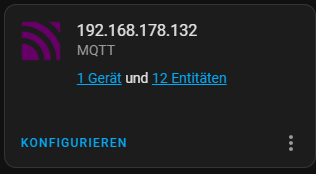

Diese macht nichts anderes wie der MQTT Explorer, sprich sie ruft die MQTT Daten von dem Mosquitto broker Server 192.168.1.100 über den Port 1883 ab und bindet sie bei HA ein.
Und das passt auch. Dort habe ich meinen Lappi als einziges Gerät mit 12 entitäten.
Dort dann über Konfigurieren und bei Anfangenzuzuhören nur ein # Zeigt er mir auch alles an was ich über MQTT an Geräte und Sensoren im Netz habe.
Die Integration zeigt kur allerdings keine neuen Geräte an. Um z.B. vom Fully Kiosk den Motion Detekt Sensor zu haben muss ich das in der YAML Datei Configuiren.
Denke das ich da bei den Geräte vll nen Fehler habe. IP und Port stimmt Benutzer und Pw auch. Was kommt bei Topic und so rein. Ist das egal muss da was bestimmtes rein ?
Darum hatte ich das mit dem MQTT Explorer gepostet. ;) Mit diesem kleinen Tool (gibt es für Windows, Mac und Linux) kannst Du direkt sehen ob und was bei Deinem Mosquitto broker Server im LAN ankommt. Wenn dort nichts angezeigt wird, sprich links keine Geräte angezeigt werden, kommt auch bei HA nichts an.
Bei Tasmota reicht erst einmal: Host, Port, User und Password damit Daten gesendet werden. Der Rest ist erst einmal egal. Wichtig ist aber per Setoption19 Befehl MQTT bei Tasmota zu aktivieren. Ohne die Aktivierung sendet Tasmota keine MQTT Daten!
Also die Console im WebGUI von Tasmota aufrufen und dort SetOption19 1 eingeben. Genau so mit Leerzeichen zwischen der 19 und der 1.

Heute abend werde ich der Empfehlung von Jim_OS nachgehen und aif dem Lappi MQTT-EXPLORER testen und sehen was da so alles kommt. Und euch noch n paar Bilder zukommen lassen was ich wo wie meine.

Wie gesagt um HA als mögliche Fehlerquelle auszuschließen kann man den MQTT Explorer nutzen, der die Daten direkt vom Mosquitto broker Server holt. Heute Abend siehst Du ja dann ob dort etwas ankommt. Wenn nicht wird es wohl ein Problem mit der IP, oder dem Port, oder dem Benutzernamen, oder dem Passwort geben. Zumindest wären das die "klassischen" Ursachen. :) Ach ja, die Geräte sollten sich natürlich auch alle im gleichen LAN-Bereich befinden. Nur für den Fall das Du bei Dir ggf. unterschiedliche LAN-Bereiche für unterschiedliche Geräte nutzt.

Hab gerade rausgefunden, das es den MQTT-EXPLORER auch als Addon gibt für Homeassistant. Werde das dann gleich schon mal Testen ;) .
So wie ich mich kenn ist irgendwo wieder ein schreib fehler :D :D

habe mir nun das mal Heruntergeldaden und siehe da es wird alles angezeigt.
Im HA Broker sehe ich aber nur 1 Gerät
Was muss ich nun machen ?
IP adressen Benutzer und PW habe ich alle COPY PASE. Beim Lappi klappt es, warum bei den anderen Geräten nicht.
