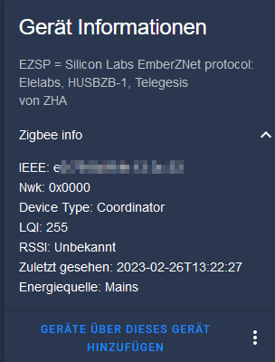

Für mein Verständnis, muss beim Scyconnect noch eine Zigbee-Integration installiert werden?
Re: Tuya Power Plug mit SkyConnect verbinden?
Ja der SkyConnect ist nur die Hardware und für HA braucht es dann noch die Software. ;) Also entweder die ZHA oder die Zigbee2MQTT Integration.

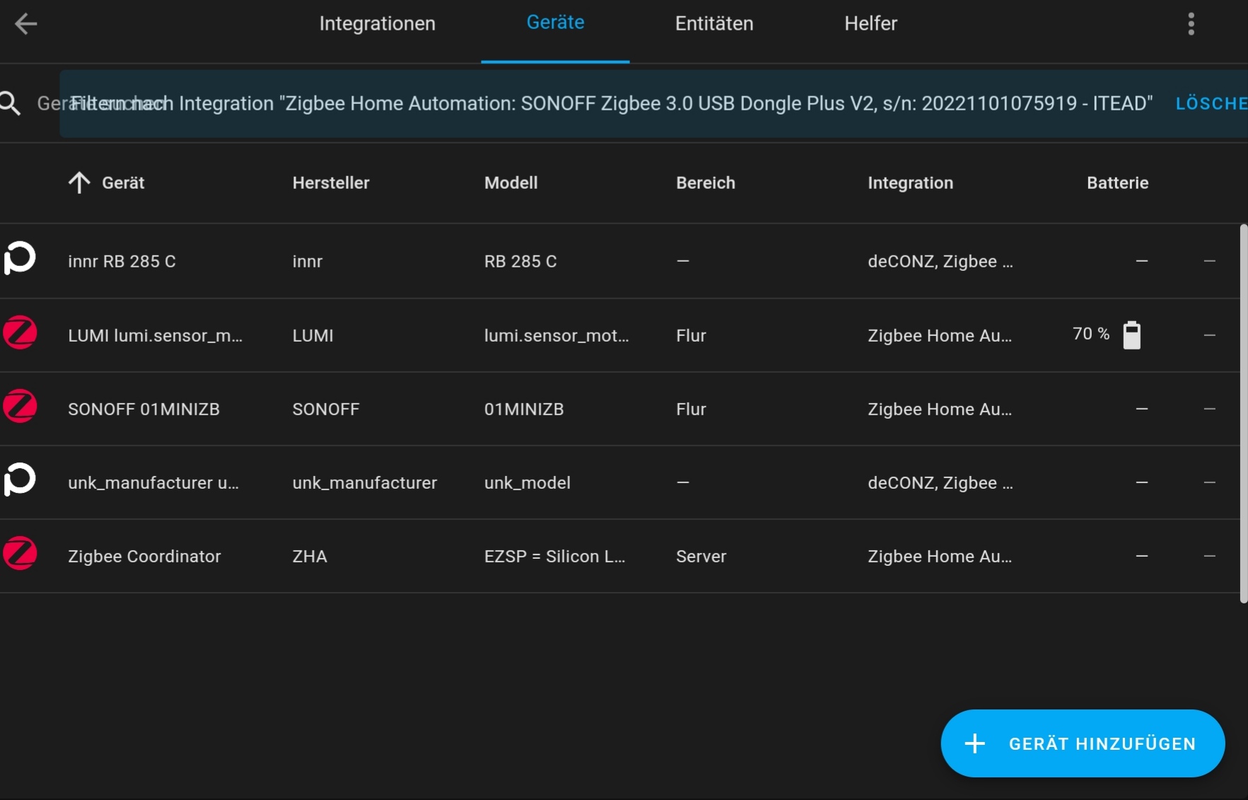

Würde hier das Gerät hinzufügen?

Wobei ich es in der Integration unten rechts über "Gerät hinzufügen" machen würde.

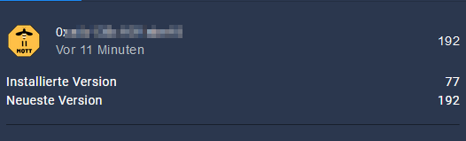

Yep, das ist interessant...in ZigBee2Mqtt erscheint das Gerät > Danke
Dh. aber auch für künftige Erweiterung wird es über Z2M laufen müssen...
oder liegt es vl. an der alten Firmware-Version?
