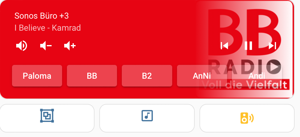

Habe es jetzt mit den Bordmitteln von custom:mini-media-player gelöst. Das bietet u.a. das Einfügen von Schaltflächen.
Was ich noch nicht hinbekommen habe ist die Anpassung der Breite vom mini-media-player. Vielleicht geht da was mit card-mod.

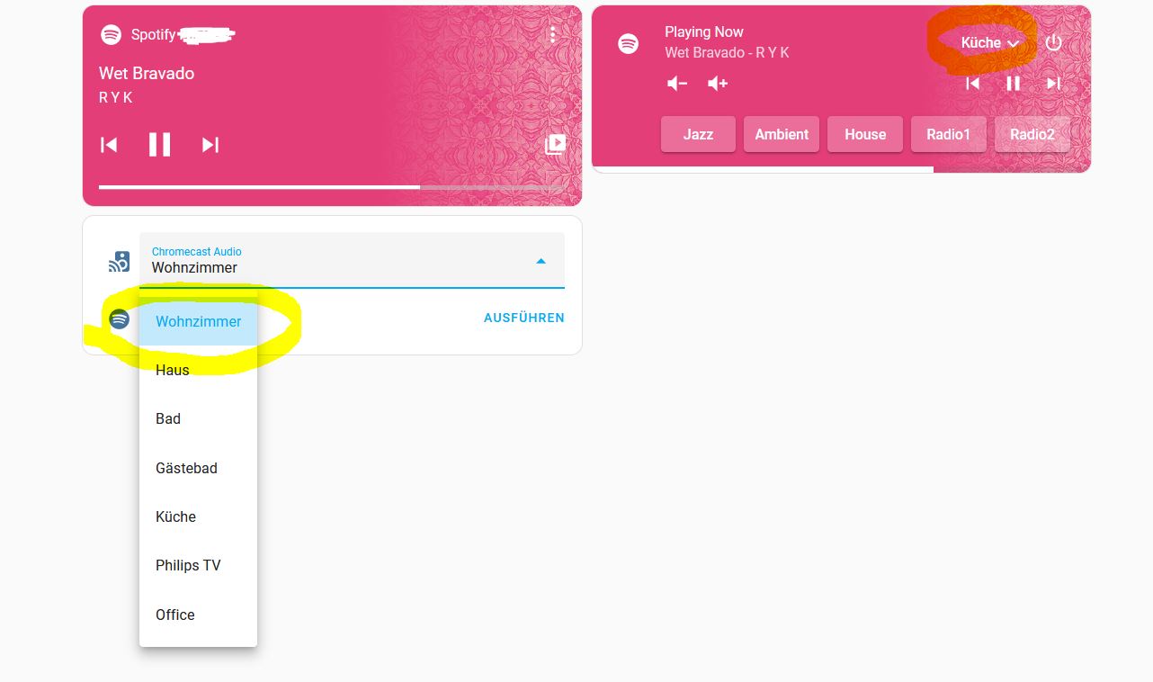

sehr schick! ich wer von meine default spotify media player umsteigen. auch das problem des shuffle buttons wurde wohl gelöst
https://community.home-assistant.io/t/m ... y/368172/4

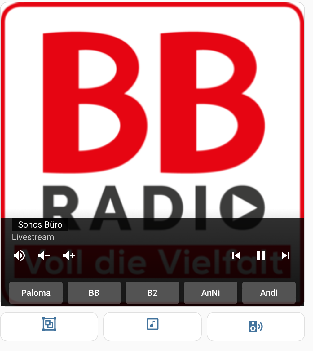

Hallo PX80. Danke Dir. Habe es noch ein wenig umgestylt, sieht jetzt so aus (mit card-mod aus HACS):
Bildschirm­foto 2023-03-20 um 14.01.46.png (262.14 KiB) 2663 mal betrachtet
Ist Geschmacksache, aber so ist das Fenster besser ausgefüllt.
Hier der geänderte Code:

      - type: custom:mini-media-player
        cards:
          - entity: media_player.bad
        group: false
        volume_stateless: true
        toggle_power: true
        info: short
        scale: 1
        hide:
          power: true
          volume: false
          source: true
          icon: true
        artwork: full-cover
        shortcuts:
          columns: 5
          buttons:
            - name: Paloma
              type: script
            - name: BB
              type: script
            - type: script
            - type: script
            - type: script
        style:
            ha-card > div.mmp-player {
            padding-left: 0px !important;
            padding-right: 0px !important;
            padding-bottom: 0px !important;
            --paper-slider-knob-color: white;
            --paper-slider-active-color: white;
            --paper-slider-container-color: #303741;
            ha-card > div.mmp-player div {
            padding-left: 10px !important;
            padding-right: 10px !important;
            background: rgba(0,0,0,0.8);
            ha-card > div.mmp-player div .entity__info,
            ha-card > div.mmp-player div .entity__info__media {
            background: rgba(0,0,0,0);
            padding: 0px !important;
            span:nth-of-type(2)::before {
            content: '\000A' !important;
            white-space: pre !important;
            ha-card > div.mmp-player div .entity__info__media span {
            color: #FFFFFF !important;
            ha-card > div.mmp-player .mmp-player__adds mmp-media-controls {
            padding-bottom: 10px !important;
    type: custom:swipe-card
  - type: horizontal-stack
    cards:
      - show_name: true
        show_icon: true
        type: button
        tap_action:
          action: call-service
          service: script.lautsprechergruppe
          service_data: {}
          target: {}
        show_state: false
        hold_action:
          action: none
        icon: mdi:group
        icon_height: 25px
      - show_name: true
        show_icon: true
        type: button
        tap_action:
          service: script.lautsprechereinzel
          service_data: {}
          target: {}
        hold_action:
          action: none
        icon: mdi:music-box-outline
        show_state: true
        icon_height: 25px
      - show_name: false
        show_icon: true
        type: button
        tap_action:
          action: toggle
        show_state: false
        icon: mdi:speaker-wireless
        icon_height: 25px
        hold_action:
          action: none
        entity: group.lautsprecher
type: vertical-stack
Die unteren Schaltflächen swipen nicht mit und sind zum Gruppieren, DeGruppieren und Ausschalten der Lautsprecher (über eine smarte Steckdose).

Re: SwipeCard aus HACS und Mediaplayer
Gibt es die Möglichkeit ein eigenes script zu starten, wenn ich die Lautsprechergruppe auswähle?
Aktuell muss ich über das Spotcast Script die Lautsprechergruppen ( Google Speaker ) auswhlen und bestätigen. Schön wäre es dies dirket im Player umzusetzen?
Hast du vorselektierte Gruppen oder kannst du die Lautsprecher einzeln anwählen. wenn letzteres, wie sieht dies auf die GUI und im Code aus?
