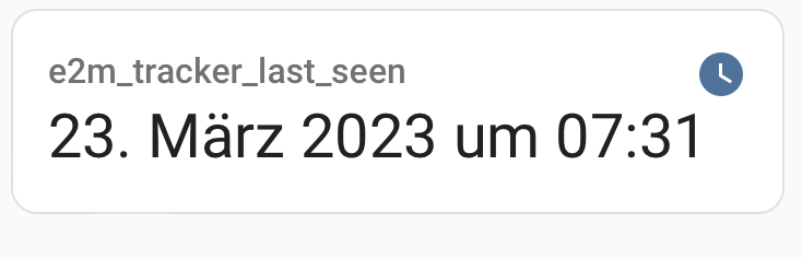

ich versuche einen Enocean Tracker als Devicetracker für meinen Sohn zu verwenden (hat noch kein Mobiltelefon) Ich hatte den Piotek Tracker in homee erfolgreich im Einsatz zur Anwesenheitserkennung meiner Tochter (die hat mittlerweile ein Mobiltelefon). Mein Sohn hat momentan einen G-Tag (Bluetooth), leider bekomme ich da sehr viele An- und Abwesenheitwechsel (obwohl er anwesend ist). Mit Bluetooth habe ich ständig Probleme.
Ich konnte jetzt den Tracker mithilfe von enocean2mqtt einbinden. Ich erhalte da einen sensor mit einem Zeitstempel last seen. Dieser wird alle 30 Sekunden getriggert. Sobald der Tracker nicht mehr da ist zeigt mir der Zeitstempel zwar den korrekten Wert an, aber ich kann in nicht in Automatisierungen nutzen.
Siehe Anhang.
Ich habe jetzt einen Templatesensor gebastelt, der den Zeitstempel vom last_seen Sensor mit der aktuellen Zeit berechnet und mir die Sekunden ausgibt.

leider bleibt dieser dann immer auf dem letzten Intervall der 30 Sekunden hängen und ich kann ihn nicht in den Automatisierungen als Bedingung verwenden, in der Form dass jede Minute überprüft wird, ob der Tracker länger als 2 Minuten nicht mehr getiggert wurde, dann setzte meinen Sohn auf abwesend. (die unit of measurement Days ist nicht korrekt ich brauche den wert in Sekunden.)

Der orginal Sensor ist der e2m_tracker_last_seen und liefert einen Zeitstempel (Bild 2). Mein Template sensor liefert die Sekunden wann getigert wurde und aktualisiert sich nur alle 30 Sekunden (Bild 1).

Das Problem mit Deinem Template ist, dass es nur die Sekunden anzeigt, die Minuten werden abgeschnitten. Also kann dieser Sensor nur werte zwischen 0 und 59 annehmen.
60s ist ja bereits eine Minute.
Das richtige Template zur Ermittlung der Differenz in Sekunden wäre:
{{ as_timestamp(now()) | int - as_timestamp(states('sensor.e2m_tracker_last_seen')) | int(0) }}
Ich würde mir ein Template binary Sensor erstellen:
- binary_sensor:
  - name: Mein Tracker
    state: |
      {{ (as_timestamp(now()) | int - as_timestamp(states('sensor.e2m_tracker_last_seen')) | int(0)) < 120}}
    device_class: presence
    unique_id: a07f2560-92b0-11ed-a103-a3cf204e46e1
Der Status ist "on" Zu Hause, wenn das Letze Lebenszeichen nicht älter als 120s her ist.
Sonst ist der Status "off" Abwesend.
Den Sensor kannst Du jetzt nach belieben in Automatisierungen verarbeiten.
